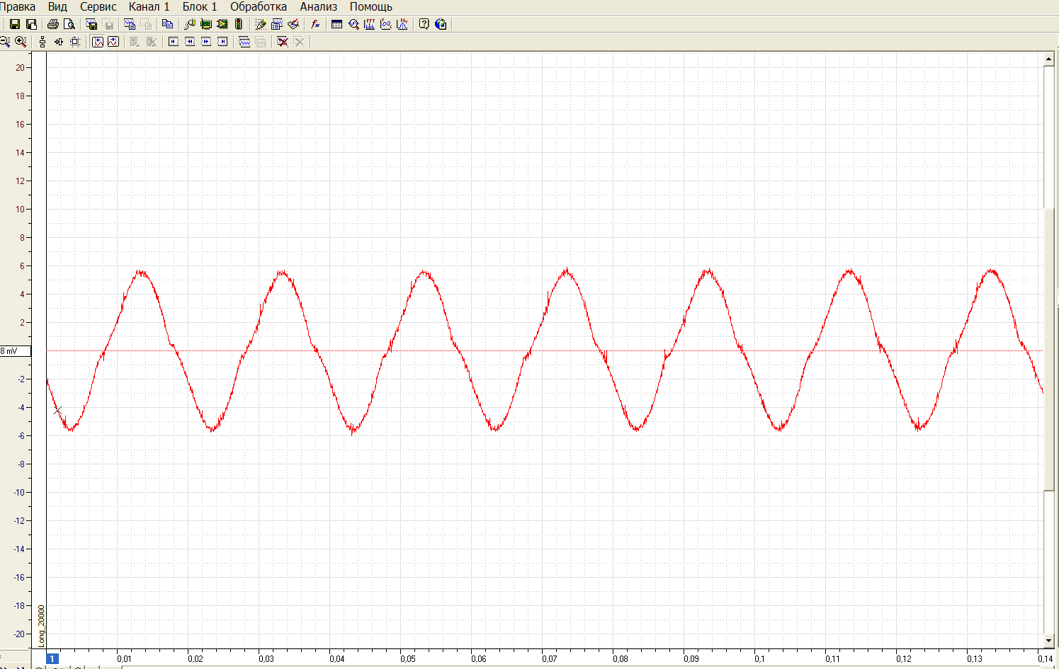

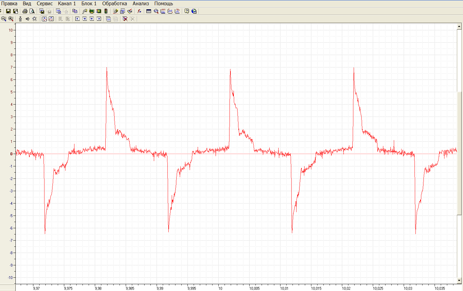

Я решил посмотреть осциллографом ток этих "энергосберегающих"
ламп.
Действительно, такая лампочка
мощностью 18 Вт светит (по яркости, спектр совсем другой даже
визуально) как лампа накаливания мощностью 75 Вт-это была лампа,
купленная почти 5 лет назад).
!!!А ток потребления как у компьютеров (полно гармоник)!!!
04.11.2009 купил энергосбер. лампу мощностью 23 Вт-с гармониками тока та
же история (в отличие от ламп накаливания)-т.е. за 5 лет с генерацией
гармоник в CFL мало что изменилось!

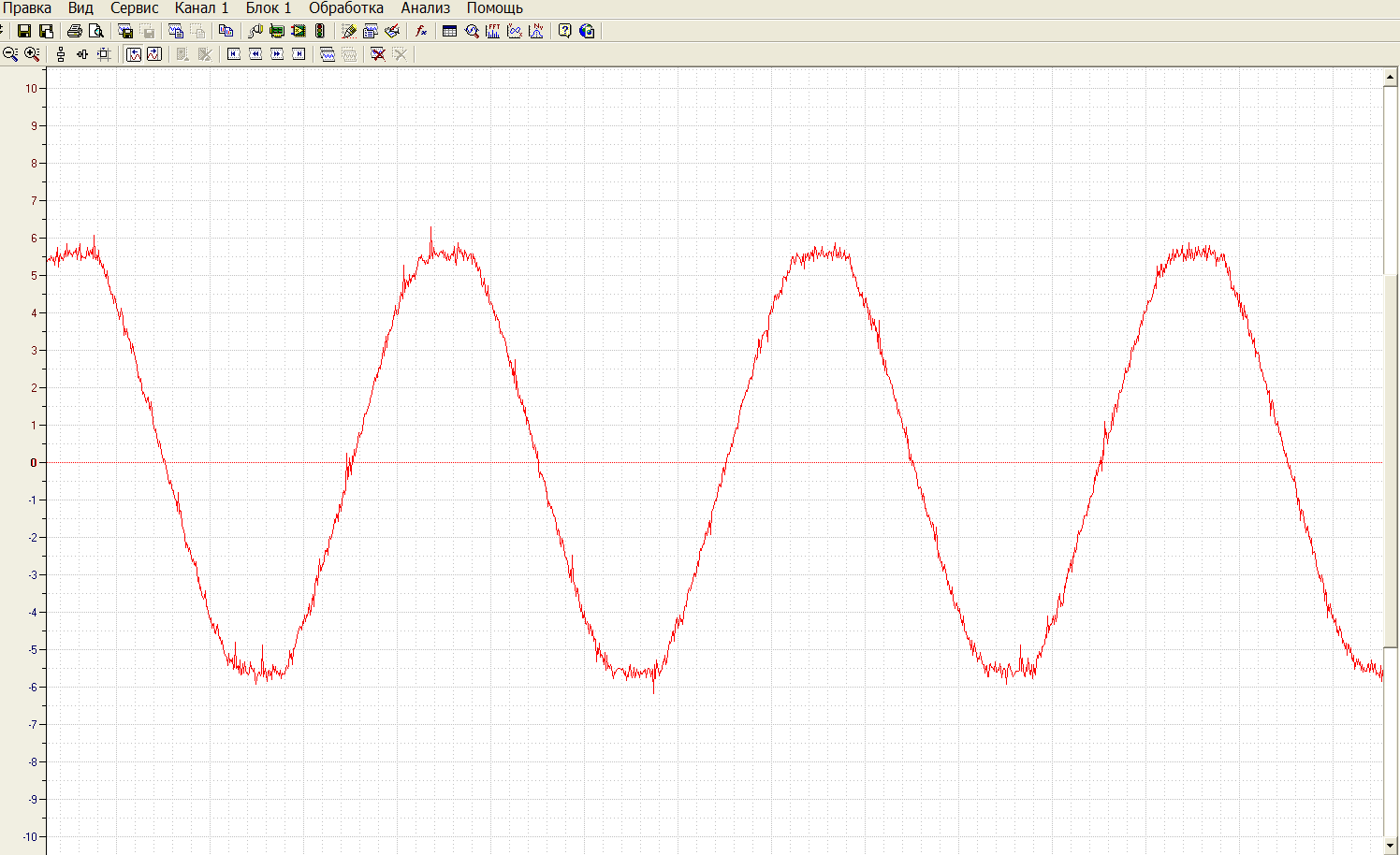

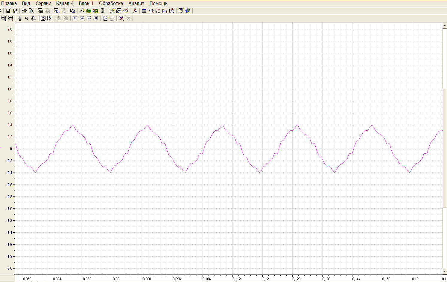

Кстати, обычные люм. лампы генерируют существенно меньше гармоник тока
(см. прил. файл)

Рис. 1 Лампа накаливания 100 Вт
Рис. 2 Обычная люминисцентная лампа
Рис. 3. Фидер питания люминисцентных ламп
Рис. 4. Энергосберегающая лампа 23 Вт
