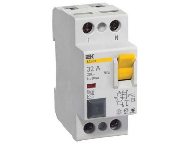

взял УЗО диф, в магазине сказали что у него ток отсечки 16 милиампер, я вообще просил 10. а на нём написано 16А 230В 50Гц I(треугольник)n 30mA. Значит у него ток отсечки 30 ?
Подключаю трансформатор от душевой EI-BY(15W) 230Vac, 50Hz(PRI), 12Vdc, 1300mA, ну и в общем автомат вырубает, кто знает как быть ? |

Ноль и земля перепутаны. Если есть возможность, сфоткай подключение УЗО и трансформатора, а мы уж определим где проблема, чтобы не шаманить.

в общем автомат вырубает, кто знает как быть ? Автомат вырубает или УЗО? Проверяйте изоляцию проводки. Или где-то N и PE замкнуты. -------------------- Самая главная часть каждого оружия есть голова его владельца! (С) Аркаша Дзюбин, фильм "Два бойца."
Заглянувший ![]() Группа: Пользователи Сообщений: 10 Регистрация: 13.2.2011 Пользователь №: 21544 ![]() |
землю я отдельно тянул, прямо на душевую. Сфотографировать там не получается. В общем брал фазу и ноль с плиты, фазу провёл через узо, получилось вход сделал снизу. На входах написано сверху 1 N снизу 2 N , у меня вошло в 2- вышло в 1. Потом обычная розетка, перфоратор в ней работает. В других розетках трансформатор нормально работает
ну узо получается вырубает, изоляция хорошая, после узо розетка работает, но вот именно из-за трансформатора выбивает Сообщение отредактировал wargero - 13.2.2011, 18:53 |

А, так вы провода подключили навстречу друг другу.

Цитата ну узо получается вырубает Вероятно, Вам стоит ознакомиться со схемой подключения УЗО...

![]() вот на картинке схема.... получается перевернуть его ? и так же подключить вход 1 и выход 2 ? Сообщение отредактировал wargero - 13.2.2011, 20:45 |

Ноль входящий и отходящий куда подключали? А то про землю и фазу заикнулись, а ноль без внимания оставили...

ноль у меня просто от розетки в розетку на прямую идёт, фаза через автомат снизу входит

ноль у меня просто от розетки в розетку на прямую идёт, фаза через автомат снизу входит Так, смотрим с схему: если фаза со стороны питания приходит сверху, то и ноль со стороны питания сверху если фаза со стороны питания приходит снизу, то и ноль со стороны питания снизу земли (жёлто-зелёный) в УЗО не должно быть вообще |

земли нету, она просто с розетки идёт на душевую.
Получается надо ноль ещё к узо подключить в букву N ? |

Получается надо ноль ещё к узо подключить в букву N ? Надо, однако. Причём оба полюса. -------------------- Не говорите что мне делать,.... и я не скажу куда вам идти.©

провод идёт из розетки в розетку, фазу пустил через узо, ноль на прямую. И вот на выходе узо в розетку включаю перфоратор- работает, а когда включаю трансформатор от душевой - вышибает

К УЗО подключаются фаза и ноль (обязательно оба в одну сторону);
земля либо берётся: 1) напрямую с шины (если это большой щит) 2) или через жёлто-зелёную клемму мимо УЗО: |
