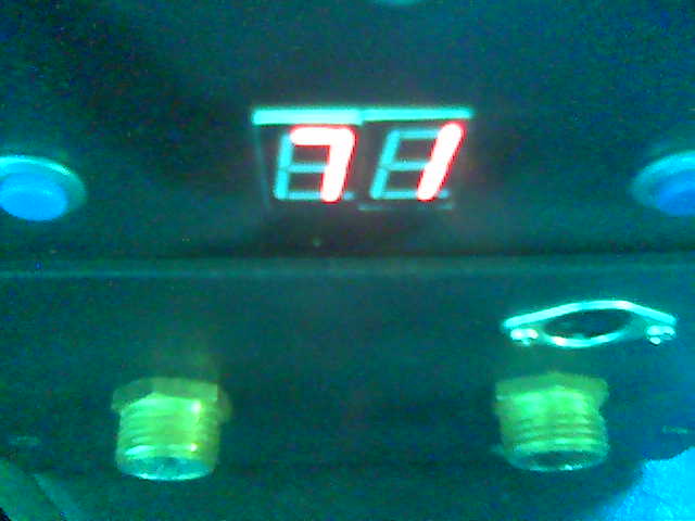

.Теперь завезли по 88грн. Да, цены кусаются. Я использую газовые сгоны. Две пары папа+мама стоят 16 грн. Чистая латунь, 200А держит легко и без прогрева.

Есть на разный ток!, про качесво ничего не скажу ( есть наверное и залипуха разная )
Цитата(Jegan @ 21.5.2012, 19:35) *
Калибровал сегодня апарат. Выставил на 30А сопротивление 0.11 Ом, при нагреве на балласте растет сопротивление до 0.14 Ом. Так оставить или калибровать на прогретом балласте?
Максимальный ток при трех резисторах 3.3 ом и 88 витках ТТ на балласте 170А, напряжение сети падает с 216 до 206
Балласт в ведро с водой, прогрев уйдет!
