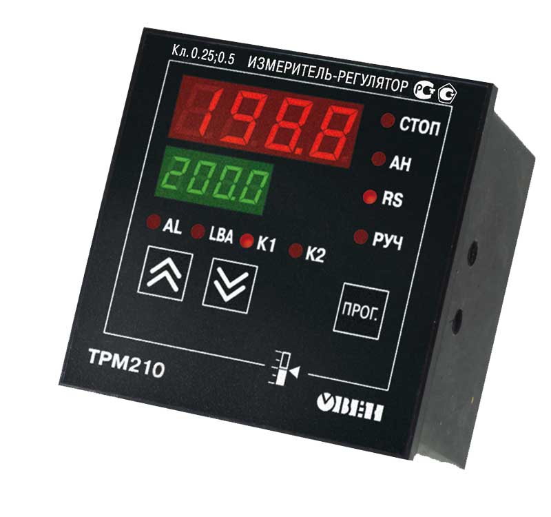

Измеритель - регулятор ТРМ210
![]() ![]() Диапазон выходного сигнала (от 0 до 10 В) (от 4 до 20 мА) То есть я использую Выход 1 (как я понимаю на всех 3-х концах одинаковые выходные значения) "У вас 1 датчик температуры?" - Да Я так понимаю 3 выхода подключить на Д1-I Д2-I Д3-I ? а ОБЩ. "-" взять с блока питания(БП30Б-Д3) верно или я опять что то напутал ( ? А что с выходами, я никак не могу понять что за симисторы изображены на схеме и какие я должен использовать, описания сопротивлений и симисторов в паспорте нет ! ((( |
![]() Посетитель ![]() ![]() Группа: Пользователи Сообщений: 170 Регистрация: 5.7.2011 Из: Ижевск Пользователь №: 23450 ![]() |
Измеритель - регулятор ТРМ210 Это мне ничего не говорит, мне нужна полная маркировка например как ТРМ201-Щ1.ИР, вообщем после точки у вас должны быть либо буква "И" либо "У" в какой последовательности не важно, главное чтобы одна из двух была, если нет, то увы вам не подходит данная модель ТРМ. Цитата То есть я использую Выход 1 (как я понимаю на всех 3-х концах одинаковые выходные значения) На данной картинке... на рех концах ничего нет. Там просто сухие контакты. 1 выход так: 4 общий, 3 и 5 соответственно размыкающий или замыкающий. 2 выход так: 7 общий, 6 и 8 соответственно размыкающий или замыкающий.Цитата Я так понимаю 3 выхода подключить на Д1-I Д2-I Д3-I ? а ОБЩ. "-" взять с блока питания(БП30Б-Д3) верно или я опять что то напутал ( ? Нет, все не так. Сначала узнайте какая модификация вашей ТРМ, потом будет понятно какие выходы ТРМ подключать к входам БУСТ2. В предпоследнем моем сообщение есть картинка к каким входам БУСТ подключать ТРМ, Вы ее навернео не видите потому что не зарегистрированы на форуме. Вообще напишите для чего вам понадобился БУСТ, если можно описание технологического цикла, возможно посоветуем вам более лучшее и проще. |

ТРМ210-Щ1.ИР главный инженер производителя свято клянется что они подходят друг к другу )))
картиночку я разглядел, стало немного ясней 4-ю клемму подключать на указаное место ) а чтоже с 3 и 5 ? с выходами также немного понятно управление симисторов с клем "-IG1.2.3", то что указано на схеме справа я действительно должен подключать в силовую цепь ? в качестве контрольно измерительных сиглов верно ? я очень боюсь "спалить" мою покупочку... также производитель рекомендовал использовать вместе с этим ТРМом блок питания БП30Б-Д3-24 и тут у меня проблемка если мой трм работает от сети 220 куда ему подключать доп питание на 24В ? в финансах я несколько урезан, поэтому и стараюсь сделать пресс сам... Работа термо-вакуумного пресса предельно проста: стол с отверстиями соединен трубками с с накопительными ресиверами и вакуумным насосом, над столом крышка с нагревательными лампами которые должны обеспечивать заданную температуру непосредственно на самом столе (заготовке), к примеру нам нужно 92 градуса аппаратура выполняет заданную величину через некоторое время температуру понадобится снижать (это делается в ручную). далее в работу вступают ресиверы с заготовленным вакуумом плотно обжимая нашу заготовку силиконовой мембраной, после нажатия кнопки стоп лампы отключаются, заготовка остывает нужное время. На выходе мы получаем готовые фасады для мебели, например кухонные =) Вот такой несложный агрегат, на котором я хочу зарабатывать себе на жизнь =) Я зарегистрировался но к сожалению форум запрещает мне отвечать в этом разделе. Спасибо ! |
Цитата ТРМ210-Щ1.ИР главный инженер производителя свято клянется что они подходят друг к другу ))) Все правильно подключить данную модификацию возможно. 5 контакт ТРМ подключать к контакту БУСТ2 ОБЩ, 4 контакт ТРМ подключать к контакту БУСТ2 20 мА (также нужно будет переключить перемычки на БУСТ2). Итак это по входам БУСТ2. Также к этим контактам надо подключить блок питания, но не обязательно такой какой вам посоветовали, 14 Вт будет вполне достаточно. Выходы...немного нужно информации. Сколько у вас ламп и как вы их соединили? Мощность одной лампы, если лампы разные то и мощность всех ламп. Как лампы у вас должны зажигаться, сразу все? Как я понимаю вам нужно плавно регулировать накал лампы? Цитата в финансах я несколько урезан, поэтому и стараюсь сделать пресс сам... Ну по финансам... вряд ли назовешь это сэкономил...вообщем после всей информации я может чем нибудь смогу вам помочь. Есть такие вещи как латр(трансформатор регулируемый) им можно регулировать напряжение и этим управлять накалом лампы, температуру автоматически регулировать навряд ли получиться. Также если вам не принципиально плавно управлять нагревом лампы, то можно подключить только ТРМ. Лампы нагреются до определенной температуры t1 (установленной вами) и ТРМ отключит их полностью, пока температура не опуститься до температуры заданной вами t2. После чего цикл повторяется. А с БУСТ2 вам придется покупать симисторы или тиристоры, что вам удобней. Цитата Я зарегистрировался но к сожалению форум запрещает мне отвечать в этом разделе. Наверное в личном кабинете не согласились с правилами форума.
![]() =VIP= ![]() ![]() ![]() ![]() ![]() ![]() ![]() ![]() ![]() ![]() Группа: Пользователи Сообщений: 3597 Регистрация: 27.8.2011 Пользователь №: 24058 ![]() |
Скачайте инструкцию http://www.owen.ru/uploads/rie_trm210_828.pdf там расписано. Стр 40, рис 5.6. Доп источник питания =24В включается между клеммой 4 (ТРМ) и клеммой ОБЩ (БУСТ). Клемма 5 (ТРМ) через резистор Rн к клемме 20мА БУСТ.

Скачайте инструкцию http://www.owen.ru/uploads/rie_trm210_828.pdf там расписано. Стр 40, рис 5.6. Доп источник питания =24В включается между клеммой 4 (ТРМ) и клеммой ОБЩ (БУСТ). Клемма 5 (ТРМ) через резистор Rн к клемме 20мА БУСТ. "Скачайте инструкцию Стр 40, рис 5.6. Доп источник питания =24В включается между клеммой 4 (ТРМ) и клеммой ОБЩ (БУСТ). Клемма 5 (ТРМ) через резистор Rн к клемме 20мА БУСТ. " Значит Блок питания подключая "+" на 4-ю клемму "-" на 5-ю ТРМа без включения доп сопротивлений (в паспорте сказано сопротивление нагрузки от 0 до 1000 Ом) верно ? а с 3-им контактом что делать ? он просто болтается ) ? И входов защиты у меня вообще не будет ? Я использую симисторы TS142-80-12 3шт. =) (Симисторы взял с запасом чтоб грелись поменьше...) Лампы КГТ 220-1000 18 шт., собираю их в звезду на ноль. Так приятно когда непонятные ребусы начинают складываться в полне понятные инструкции, спасибо вам огромное ! |

Цитата а с 3-им контактом что делать ? он просто болтается у вас в ТРМ нет третьего контакта![]() Цитата И входов защиты у меня вообще не будет ? Я думаю с входами защиты рано разбираться, работать и без этого будет, если что симистор заменить будет просто. На остальное отвечу позже... |

Ну вы говорите 4-й на управление 5-й на общий, а на схеме трм на выходе1 3 контакта 3 4 5

Ну вы говорите 4-й на управление 5-й на общий, а на схеме трм на выходе1 3 контакта 3 4 5 Вы не туда смотрите, на ТРМ у вас два выхода. Для первого выхода задействованы контакт 4 и 5 (тип выхода токовая петля 4-20 мА). Для второго выхода задействовано три контакта 6,7,8 (тип выхода реле, т.е. переключающий контакт). Для вашей задачи подходит только первый выход и первый вход. Второй вход можно использовать как кнопка стоп, а выход 2 своим контактом разомкнет цепь управления. Итак для управления БУСТ вам понадобится контакт 4 и 5 ТРМ. Картинку вы загрузили для ТРМ не ту. Должна быть такая: на первый выход ![]() Второй выход ![]() Это все написано в руководстве. Что схема будет надежней, да вряд ли, разве что ЛАТР такой мощности будет тяжело найти. Тогда пришлось бы ставить несколько. На мой взгляд использование несколько ЛАТРов или БУСТ или отдельно ТРМ было бы оптимально, можно было бы разделить лампы по зонам и у каждой зоны был бы свой регулируемый накал. БУСТ может работать без ТРМ(на БУСте есть резистор), подключите БУСТ к симисторам и к лампам, проверьте работоспособность всей системы, максимальную температуру нагрева ламп. После чего можно будет подключить выходы с ТРМ. |

Я все еще не понимаю что за Rн обозначена на схеме ? это базовое сопротивление или что то дополнительно включается в цепь ?
uvk2 Да я понял как влючается блок питания только опятьже Rн ((( что это за сопротивление ? как его высчитать ? |
