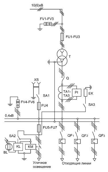

Здравствуйте! Поступил проект, в спецификации которого значится позиция: Предохранитель Е27П2-25/380-20У3 3шт. Бросив все силы на поиски данного, я нашел такую вот схему комплектной трансформаторной подстанции столбового типа (КТПС), где сами предохранители представлены на схеме FU5-FU7. Т.к. я работаю сейчас с закупками данного оборудования, я нигде не смог найти эти предохранители в продаже, только в комплекте с подстанцией. Подскажите пожалуйста есть ли какие-нибудь аналоги, чтобы их можно было в розницу купить на замену данным?

попробуйте в Чебоксары дозвониться у них поинтересоваться где берут
минский завод тоже подобные использует

http://yandex.ru/clck/jsredir?from=yandex.....11548663296752
ТАКИЕ НЕ ПОЙДУТ ?
http://yandex.ru/clck/jsredir?from=yandex....109108230706285

предполагал, что связано с патроном Е27....

Правильно, это Чебоксарские автоматы ПАР (в смысле только они кажется их до сих пор выпускают), но зачем так извращаться, когда можно поставить модульные автоматы.

"Предохранитель Е27П2-25/380-20У" - всё зашифровано в названии, Е-27 - резьба; П - пробочного типа, в просторечии - "пробка". ПАР-ы выпускают не только Чебоксары, встречал на ток 32 А, да и керамические обычные пробки тоже ещё выпускаются. " но зачем так извращаться" - автор встретил их в спецификации, там наверное уже и арматура соответствующая забита, а что касается надёжности срабатывания ПАР-ов - ничем не хуже модульных автоматов, ну и Чебоксары, это всё же не Китай!
