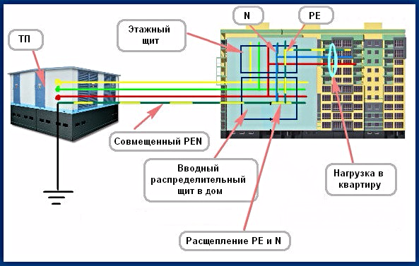

Костян, это фото с нижнего этажа где недавно кто-то делал ремонт. Если доключено не правильно то я могу подать жалобу, если правильно то нет.

Мне одному мерещится, что там водопроводные трубы применяются не только в качестве естественного заземлителя, но и в качестве ГЗШ?

Заземляющие проводники подключены к трубам правильно, чтобы там не говорили на другом ресурсе... (может там фотки развёрнутые)
Шнурок неизвестного назначения без изоляции, намотанный на трубу, может просто так валяется, чтобы никто не зацепился, проходя мимо.
Про якобы ГЗШ. Полагаю, что но втором фрагменте изображены точки крепления перемычек с трубы на трубу, шунтирующие резьбовые фитинги. И всего то.

Пришел электрик, сдал так(уже знаю что не правильно, правильно - на один провод один хомут), но электрика вызывал подъездный староста не мне предъявлять за халтуру.
Теперь напруга НЗ в хате от 1в при 750в переменки на вольтметре до 4в если выставить уровень измерений до 200в.
У меня любительский мультиметр с али.
Меня в принципе смущает только то что КЗ у кого-то на верхних этажах так и осталось. И как я понимаю даже отдельное заземление всей хаты на медный электрод в земле не исправит ситуацию т.к. под напряжением находится водопровод?
Что еще можно сделать, кроме смены места жительства?
Случайно прозвонил НЗ - есть контакт, раньше вроде бы не было.
Верно ли я думаю что вся проблема из-за того что в доме TN-C-S в которой НЗ соединяются на водопроводной трубе а не как положено в вводнораспределительном щите и следует подать жалобу на того электрика который так сделал?
