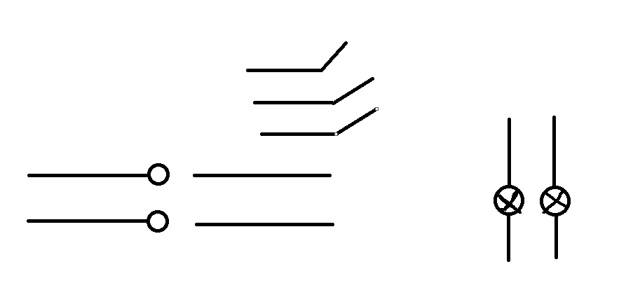

Есть люстра из двух лампочек, к которой идут два провода. Есть 3 выключателя, один включает одну лампочку, второй - другую, третий - обе. Нужно составить соответственную схему.
Который день голову ломаю, никак не могу решить, может вы поможете)

никак, условия задачи корректнее делайте
Выключатели можно ставить как угодно, но не внутри самой люстры, внутри люстры можно ставить сколько угодно проводов, главное, чтобы к источнику питания выходили только два.

Пользователь №: 14618
Эта задача типа математической? Теоретическая? Или встала практическая задача? Если практическая, давайте больше информации. Что, зачем, почему, как возникла
Eugenio59, одна беда. Когда будет работать любая одиночная лампа, она будет гореть вполнакала
Это точно, но я ее решал как теоретическую.

Так вот мы и ждём ответа от автора. Если это просто задачка на сообразительность, то её уже формально решил Eugenio59, а если тут допустим надо исправить косяк в монтаже, то это решение не подойдëт и я уже написал почему
Взять лампочки на 110В

Так это два провода идут через выключатели а третий то ноль может он сразу идет на лампочки и поэтому за него промолчали? НЕ? и еще в условии задачи вроде говорится есть три выключателя, может это разные выключатели?

Eugenio59 решил эту задачу без третьего провода.
И решил довольно оригинально, мне понравилось
Я бы например радиореле здесь поставил, но с диодами получилось лучше
