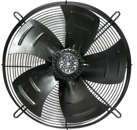

Здравствуйте, нужна помощь с регулировкой оборотов вентилятора. У меня установлен китайский осевой вентилятор, указанная можность 1.1квт. Как я понял, в нем установлен трехфазный двигатель и конденсатор для работы от 220в, т.е. я подключил его к однофазной сети. К сожалению от него исходит звук ~80+дБ и работать с ним в одном помещении тяжело, теперь мне нужно понизить обороты подключив регулятор (не снимая конденсатор). Подскожите, какой вариант регулятора/частотника подойдет для этого лучше всего? Большинство регуляторов что я нашел идут с выходом 380в либо 3х220в, 220 вход и 220 выход я не нашел. Также прочитал, что простые регуляторы идут на однофазные двигатели и возможно будут нагревать двигатель, подойдут ли они в моем случае?

Не думаю что у вас именно трехфазный двигатель в нем. Скорее специально намотанный двухфазный со сдвигающим конденсатором.

И уточните, шум идет от двигателя, от лопастей или от движения воздуха в канале

Фото лучше не со стороны крыльчатки, а там, где есть шильдик с типом вентилятора, данными и т.д.
Скорее всего там изначально однофазный двигатель (2 разные обмотки, рабочая и пусковая, под 90 градусов) и фазосдвигающий конденсатор. Немного понизить обороты, до 70% примерно, можно с помощью относительно недорогого тиристорного регулятора (не частотного преобразователя), специально предназначенного для вентиляторов. Их полно разных. Он просто понижает действующее напряжение на двигатель, увеличивая т.н. "скольжение", за счет чего снижаются обороты и мощность.
Шибер - хорошее решение, традиционное, но надо пробовать, там влияет аэродинамика конкретной установки.
