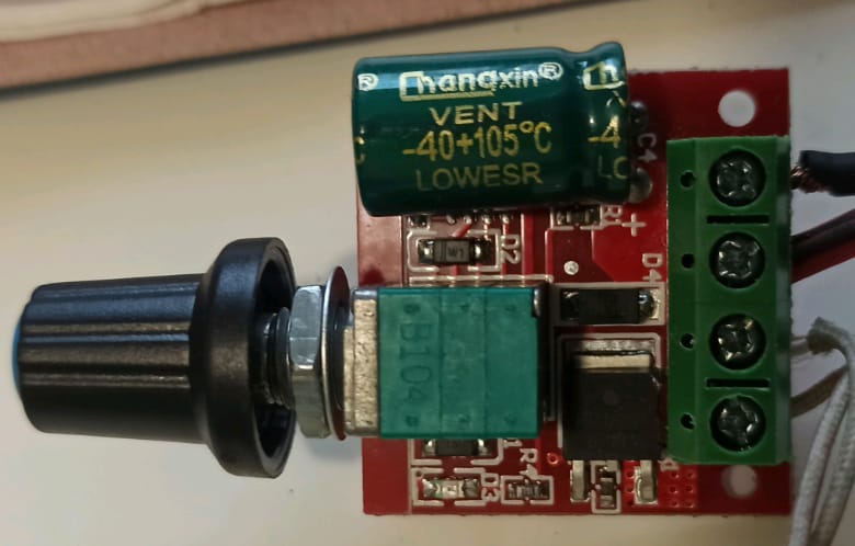

Всем привет! Я новичок и начал тему электроники только сегодня и ранее ее не затрагивал. Будьте терпимее к новичку и, по возможности, давать понятный ответ). Итак. Есть моторчик ДПР 42-Н1-03, блок питания 24 v (проверял мультиметром) 1.23 А и регулятор оборотов на 5 А. Продавец на рынке сказал, что будет работать 100% Напрямую моторчик работает, через регулятор нет. Подскажите пожалуйста, что не так делаю?
Задача: регулировать обороты двигателя без потери мощности.

Блок питания худосочный. Захлебывается при пуске.
Надо мощнее.

ДПР 42-Н1-03 - Напряжение питания, В ...... 27
Потребляемый ток, А ...... 0,2
• Пусковой ток, А ...... 1,15
Т.е вам надо повышающий преобразователь (можно и от 24 Вольт, но потеряете мощность).
Что вы купили - это "кот в мешке". По хорошему нужна хотя бы принципиальная схема.
Не исключено, что это чудо вообще дохлое и уж явно не похоже на повышающий преобразователь.
