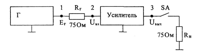

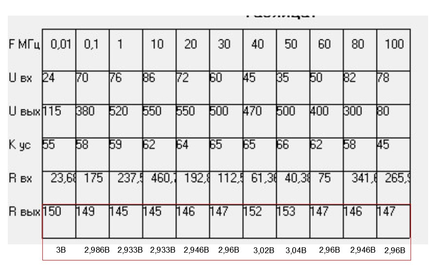

Добрый день, нужно найти Rвых чтобы его найти нужно знать напряжение холостого хода в задание говорится вот так.
Для определения Rвых замыкается ключ SА и на нагрузке Rн (точка 3 на рис.2) выставляется напряжение Uвых = 1 В.
Затем ключ SА размыкается и нагрузка Rн отключается, а в точке 3 измеряется напряжение холостого хода Uвых хх. Выходное сопротивление в омах вычисляется по формуле
Rвых=(Uвых.хх-1)*75
дано Uвх=24 мкВ, Uвых=115 мкВ, Rвх=23,68 Ом но в таблице есть расчет Rвых=150 Ом как это результат получился.
Даная работа лабораторная с приложением она сама рассчитывает но только свои вшитые данные для ознакомления.
Не указал что от генератора подается фиксированное напряжение 100мВ через сопротивление 75 ом и выходная нагрузка 75 ом и частота для дано 0,01МГц

Я так и не понял, где точка G 3 на рис.2

Схемка
Таблица совершенно не отражает Ваши данные.
Rвых=(Uвых.хх-1)*75
Ну так действуйте и определяйте по данной практической лабораторной методике.
Uвых. при разомкнутой петле (при разомкнутом ключе), например может быть равно 3 Вольта.
Дальше считаем и видим, что:
Rвых=(Uвых.хх-Uвых.нагр)*Rн = (3-1)*75 = 150 Ом.

Вопрос в том и есть как рассчитать эти 3 Вольта.
В данном случае не расчитать, а измерить!
И это не обязательно может быть именно 3 Вольта, а если говорить о согласовании и согласованной нагрузке, то должно быть не 3, а 2 Вольта.
Но суть не в этом, а в задании лаб.работы согласно методическому указанию её проведения.
В этом контексте, смотрим Ваши исходные:
Даная работа лабораторная.... нужно найти Rвых чтобы его найти нужно знать напряжение холостого хода в задание говорится вот так.
Rвых=(Uвых.хх-1)*75
Что ещё непонятного, если есть конкретное задание и методичка по лабораторной с указанием как это нужно сделать - вот и делайте измерение напряжение при разомкнутом ключе.

Но!....Если нужно "подогнать" и как бы получить данные условным моделированием лаб.работы, тогда воспользуйтесь исходными данными технических параметров исследуемого усилителя и считайте:
Rвх=Uвх*Rг/Ег-Uвх = 0,05v*75/0,1-0,05=75Ом
Rвх=75Ом
Rвых=(Uвых.хх-Uвых.н)Rн = (2-1)75=75Ом
Rвых=75Ом
Это идеальные результаты (чего быть не может), но сдвигая Uвх. и Uвых.хх можно составить данные для всего диапазона заданных частот.
Для этого слегка изменённый данный результат можно будет представить для частоты 10-20мГц (в полосе от 0,01-100мГц), а для остальных участков корректировать с учётом параметров влияющих на Uвх. и Uвых.(с учётом знаний).
По-другому правдоподобно не подгоните.

Добрый день, еще бы понять как влияет частота на напряжения хх хода. Из программы лаб работы получается вот такой результат если тупо эти напряжение подставить под свои данные на сколько реалистичны они будут.

Как у Вас Кус получается 55, если на входе 24, а на выходе 115?
Кус=115/24=4, 8 но не 55
Сообщение отредактировал Dimka1 - 29.1.2022, 7:42
Этот Кус не у меня получился я в этой программе ни каких данных не вбиваю просто нажимаю кнопку рассчитать Rвх и R вых, возможно это программная ошибка и даже может быть что это другой параметр. Я это уже заметил изначально.
Я не понимаю что Вы хотите сделать. Вам слили данные, но вы не знаете как найти Uxx, чтобы данные таблицы сошлись с расчетом?
R вых =[ (Uxx- Uвых)/Uвых ) ]Rн
Выразите из этой формулы Uxx , и подставьте табличные данные. Соответственно, для каждого значения Uвых получите Uxx
Сообщение отредактировал Dimka1 - 29.1.2022, 8:27
Poisk2019
сообщение 29.1.2022, 8:30
Сообщение #20
Сообщений: 74
Регистрация: 21.12.2019
Пользователь №: 56531
Выразите из этой формулы Uxx , и подставьте табличные данные. Uxx будет разным при каждой частоте.
Мне никто ничего не сливал это пример выполнение работы я его разбираю, а потом свои данные вставлю и буду знать что мое решение верное и не нужно его будет перерешивать. Вот в этом и проблема как выразить я не понимаю.
