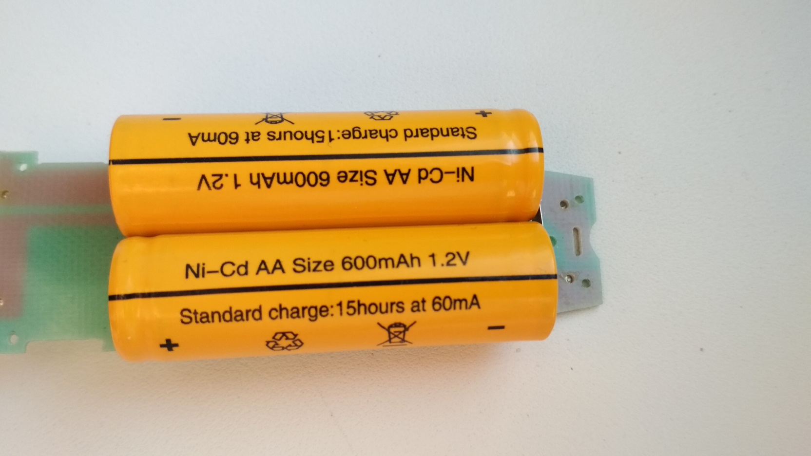

Здравствуйте, моторчик от машинки Centek ct-2133 для стрижки перестал работать, оказалось щетки в кашу.
Сделал самодельные щетки из провода скрученного в пружинку. Теперь моторчик не крутиться, просто дрожит. Если рукой крутить, то свободно крутиться, при выключенном питании.
Как отремонтировать моторчик?
UPD: решение, сделал новые щетки из металлического транспортира. Щетки из проволоки-пружинки тоже работают.
Проблема была в блоке питания, по этому моторчик не крутился.

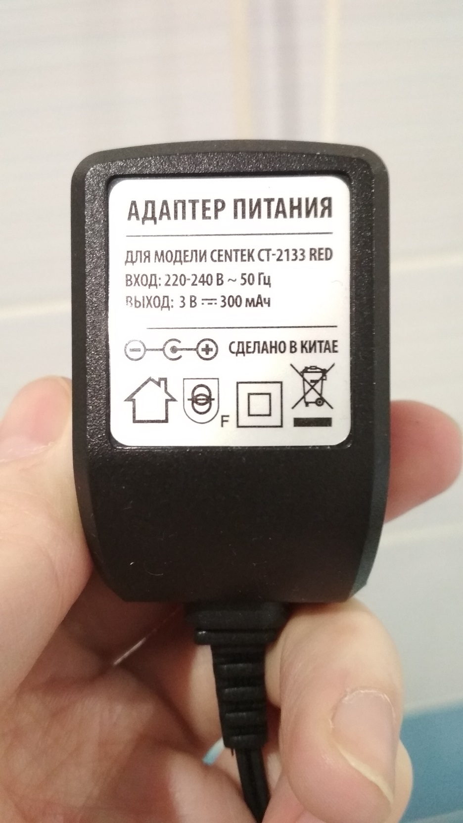

Оказывается щетки-пружинки работают, моторчик крутиться. Не хватало мощности блока питания, т.к я моторчик на прямую подключал к блоку питания.
А блок питания нужен для подзарядки аккумуляторов машинки для стрижки.
Сделал другие щётки из того что нашел icon_smile.gif Моторчик тоже хорошо крутиться.
