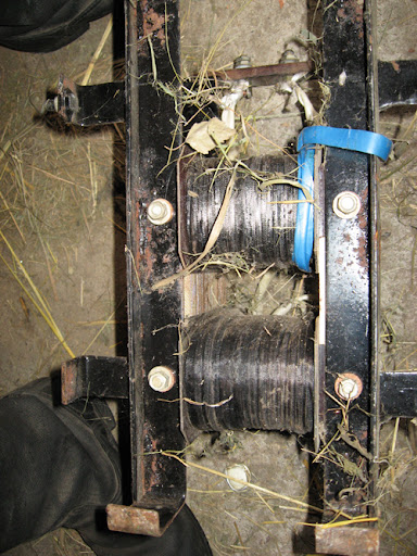

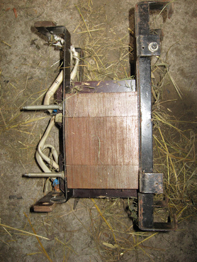

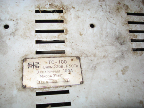

Edward
Здравствуйте! Имею остатки сварочника-переменника (трансформатор) на 220 Вт. Прошу совета специалиста, что с ним делать, как модернизировать? Куплен в девяностых, в хозяйственном магазине. Практически никогда не варил, не тянул даже электрод-"тройку". Отложили.
Вот фото:
Помогите советом! Если нужна дополнительная информация об аппарате - напишу!
VaKula
Желательно еще измерять:
- площади проводов первичной и вторичной обмоток (если возможно),
- напряжение холостого хода (ХХ) на вторичке и ток ХХ по первичке,
- площадь кернов трансформатора...
tesla77.7
Если ещё актуально? Скажите чем намотан трансформатор (алюминий или медь), так же как
намотаны обмотки?

Я когда мерял вторичку получилось 10мм на 2-3мм, штан-ля нет(( но больше 2 мм точно! Кстати спалил 1кг 3-ки за пару часов-транс даже тёплый не был. Вроде как заявленный ток на выходе 200А

Edward
намотаны обмотки?
Там медь. Толстая шинка, сечением 5 на 2, тонкую не мерял. Пока это дело отложил, сварочник пришлось купить другой,
разукомплектованный и собрать.
