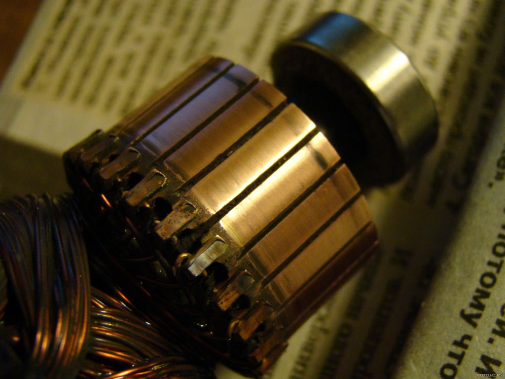

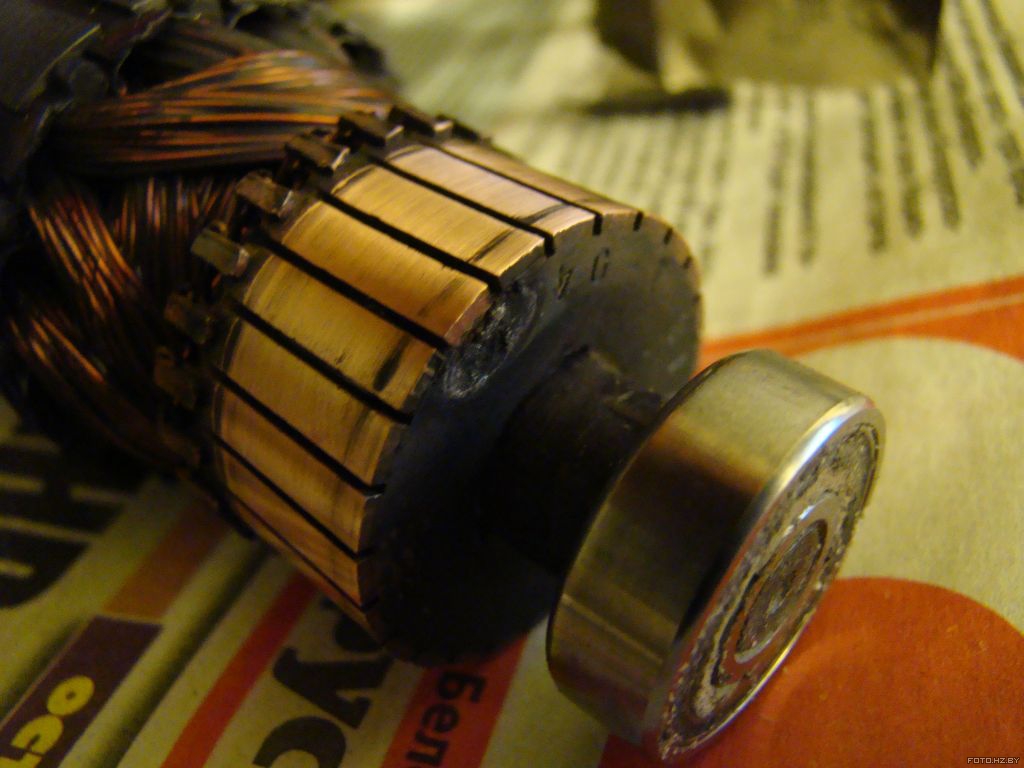

Ребята, прошу помощи. Проблема с электродвигателем, ротором. Заискрили щетки очень сильно с характерным запахом. Разобрал двигатель. Ротор весь в черном налете, сейчас его зачистил и заметил что между двумя пластинами ротора нет соединения. Между всеми пластинами есть, а вот между двумя нет. Должно ли так быть или это неисправность и можно как-нибудь припаять? Да и немного поплавился пластик на котором эти 2 несоединенные пластины прикреплены. Фото прилагаю.

Эти медные пластины (ламели) изолированы друг от друга. На фото видно, что изоляция выгорела - коллектор якоря точно не годен!

Читал в интернете что можно продорожить коллетор, тем самым очистить промежутки между ламелями от грязи стружки и изоляции. Ноу меня вопрос в том что ламели в самом низу соеденены (как бы спаяны) все кроме одной пары. Может из-за этого и все проблемы у меня?

К ламелям припаяны выводы обмоток,через них ламели и прозваниваются между собой.Похоже на обрыв обмотки-ротор в перемотку или менять.

Dubeckiy
Цитата(technik43 @ 16.12.2011, 13:39) *
или менять.
Только менять ( перемотка в данном случае не поможет ).
sergiy7770
А раньше меняли коллектор и перематывали.
Dubeckiy
