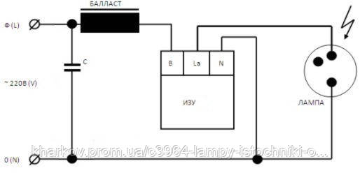

вот схема подключение дната с трех контактной изу теперь покажи на схеме как должно все это подключино. т.е 2 лампы пускатель и автомат. и че на сколько ампер должно быть автомат пускатель
На этой схеме уже всё подключЕно, а посему рассматривать её стоит (вам особенно), как "чёрный ящик", то есть из светильника торчит только два провода "ноль" и "фаза"

Вот мне надо чтоб конкретно было начерчено что куда
Вот схема подключения лампы Днат-400
Druid
прнивет!!! а как все 4 лампы соединить паролельно по этой схеме?
на контактах L и N
