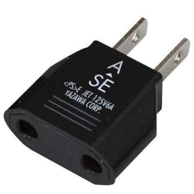

Здравствуйте! заранее прошу прощения за.. наверно простейший вопрос, в котором тем не менее требуется помощь..
суть в том, что есть японская розетка, на которой написано 16А 220V
на зарядном устройстве написано input AC120-250V ~50-60Hz, 1.5A, output +19V ~ 4.7A
нужен переходник с вилки типа "SE" на розетку с разъемом типа "А".. такой переходник нашёлся к сожалению только один, и на нём написано, что он на 125V, 6A.. вот такой:
в общем вопрос - если воткнуть в сей переходник на 125V зарядку от ноутбука на 120-250V и всё это подключить в розетку на 220V - будет ли это вообще работать? если будет, то не опасно ли это? ничего не сгорит?
вот этот самый переходник на 125V.. в общем, жду помощи-ответа..

Прокатит...
6А это макс. ток для переходника, ваш же зарядник берет 1,5А

Значение 125V на переходнике показывает какое напряжение выдерживает изоляция переходника. Т.е. изоляция на переходнике 125V должна быть тоньше, чем на аналогичном переходнике 220V.
Как написал haramamburu "Прокатит..." . Думаю что ничего страшного не случится, если воспользуетесь этим переходником.
Но все-таки советую для безопасности - при подключении к розетке сам переходник руками не трогать

Igor Kolomio, а что вы имеете ввиду? что может случиться при подключении к розетке? сам переходник может нагреться или же могут появится искры?
Пробой изоляции может случиться. Бабахнет по простому. Но это очень врят ли. Включайте.

А где вы нашли японскую розетку подключенную к 220в,если не секрет?
Не проще ли было воткнуть адаптер в обычную розетку без переходника?
