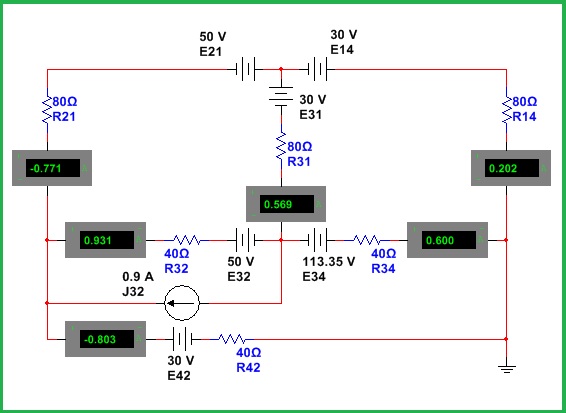

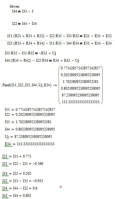

Имея вот такую схему :

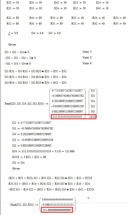

Составляю уравнения по законам Кирхгофа:

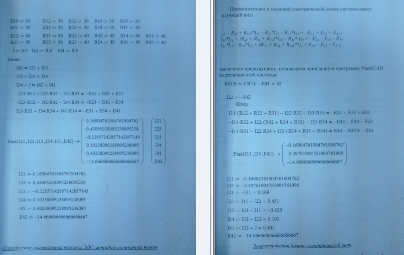

Потом по методу контурных токов:
И E34 не сходится.
По законам Кирхгофа составлено правильно. Помогите найти ошибку в методе контурных токов.

FRAER
Mark Ocean, попытаюсь посмотреть, но, самая провлема в том, что вы своими E14 и E41 очень все запутали. По-моему проще было бы просто брать нужную величину со знаком, чем так...
И еще вопрос, почему вы пользуетесь Given/Find, а не обычным solve
Сами ведь затрудняете маткаду расчет, тем более в этом режиме он ищет приблизительно, а не в общем втде решает и также результат зависит от начальных условий. Попробуйте изменить начальные условия, а лучше решите с помощью solve
Смущает еще Е32Э как вы расчитываете, что это вообще?..
Mark Ocean
FRAER, E14 правильно. От 1-го узла к 4-му. Вон выше сама схема
Given/Find потому что я делаю по образцу аналогичной задачи, в котором все нормально:
Как решать с помощью solve?
E32Э - величина эквивалентной ЭДС.

Dimka1, Проверка говорит E=113.5:
А если 99, то с методом контурных токов совсем не сходится.
FRAER, да, пожалуйста, покажите.
Интересно же. Да и вдруг получится правильно.

разверните источники ЭДС в обратную сторону или разверните источник тока, т.к. J и E32 направлены в одну и ту же сторону
У меня ошибка (я R31 принял 30 вместо 80)
I31 = -0.5690476190,
I32 = -0.9309523810,
E34 = 113.3333333,
I24 = 0.8023809524,
I21 = 0.7714285714,
uj = 87.23809524,
I14 = 0.2023809524

Dimka1, значит по Кирхгофу у меня все верно и ошибка во втором методе. Значения I11, I22 на 0.073 больше, чем нужно. Откуда взялись эти 0.073, если уравнение составлены верно?
Проверка - токи в ветвях равны алгебраической сумме контурных токов:
I31=I12+I22
I34=I33-I12
I24=I33
I32Э=I12-I33
I32-I32Э+J
не сходится, конечно же.

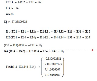

вообще то 4. Я учитываю контур с источником тока (я не преобразую J и E32 в E32э)
Забейте мои уравнения в маткад (я в Maple cчитаю)
J4=J3-J;
J2=J4-j34;
J1*(R21+R31+R32)-J2*R31-J3*R32=E21-E31+E32,
J2*(R31+R34+R14)-J1*R31-J4*R34=E31+E14-E34,
J3*R32-J1*R32=-E32+uj,
J4*(R34+R42)-J2*R34=E34+E42-uj;

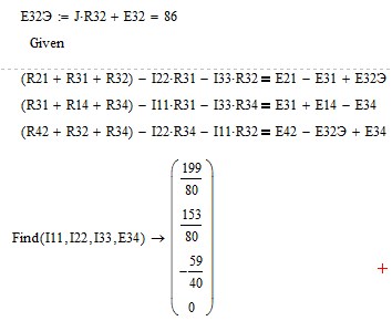

Видимо в обучении требуется провести эквивалентное преобразование двух ветвей (источника тока и ЭДС с сопротивлением) к одной ветви с эквивалентным ЭДС. Тогда должно получиться так
Соответственно система уравнений запишется как
Mark Ocean
slavapril, тогда получаются вот такие дроби. И E34 почему то равное нулю.
А нужно, чтобы это выглядело так: E34=113.33333333333333333, как было найдено методом Кирхгофа.
Dimka1, J2, J3, J4 - правильно. Как вы нашли J11?
У меня MatCAD требует ввести четыре искомые переменные. И еще E34.
slavapril, Да, требуется провести эквивалентное преобразование.

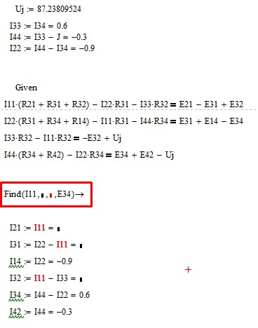

Dimka1
Вам нужно забить 6 уравнений и заставить найти 6 неизвестных J1,J2,J3,J4,uj,E34
тогда все получиться
slavapril
Mark Ocean, Я интереса ради Е34 сразу подставил равным 113,333, чтоб увидеть контурные токи
А так число уравнений должно быть равно числу неизвестных
Mark Ocean
Dimka1, спасибо, что все понятно объяснили.
Все сошлось:
FRAER
Уже разобрались, но все равно покажу, как решить с помощью solve, все гораздо проще и надёжнее

slavapril,
I21=I11
I31=I22-I11
I14=I22
I32=I11-I33
I42=I33
А I34 как проверить?
FRAER
Mark Ocean, так оно же задано
если его изменить в начальных условиях, то изменятся и все остальные величины, попробуйте icon_smile.gif
Dimka1
I34=I44-I22
