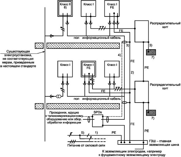

Привет всем. Проводим профилактические испытания в офисном здании, на глаза попался проект. У меня возникли вопросы по заземлению, непонятные для меня требования (два последних абзаца): во первых с какой стати они требуют чтобы величина повторного заземления была не более 4 Ом? Во вторых требуют чтобы для заземления компьютеров было сделано технологическое заземление не более 2 Ом, неужели так и должно быть, т.е. в одном кабинете розетка для компьютера запитана от ЩК (щит для компьютеров), а обычные розетки от ЩО для других потребителей.
А я почему то считал что и для компьютеров и для других потребителей нужно иметь один контур, ну и соответственно повторный заземлитель не более 30 Ом.
Во вторых требуют чтобы для заземления компьютеров было сделано технологическое заземление не более 2 Ом, неужели так и должно быть...
Такое не то, что бы должно быть, а такое может быть!
Не всегда все требования обеспечивают сразу всё и все параметры.
Прочие технико-проекционные решения, принимаются исходя из тех.задания заказчика.
И если скажем пректировщик считает, что такое решение позволяет решить проблему помехозащищённости и не переходить в этой части на систему IT, то почему бы и нет?

542.4.1 В каждой установке должен быть предусмотрен главный заземляющий зажим или шина и к нему (или к ней) должны быть присоединены:
- заземляющие проводники;
- защитные проводники;
- проводники главной системы уравнивания потенциалов (см. приложение В);
- проводники рабочего заземления (если оно требуется).
Терминология тоже изменилась с тех пор, но если уравнивать соединением обоих ЗУ с ГЗШ, то электрически это один общий заземлитель. Если оборудование не специфическое, то делается общее ЗУ с сопротивлением по самому требовательному потребителю. А то, что так в проекте написали, так может не подумавши. Я вообще считаю, что вопрос заземления в электрике является самым сложным.
Nail
ГОСТ Р 50571-4-44- 2011
<h3 id="SA1">444.5.5 Проводник функционального заземления</h3> Для правильной работы некоторого электронного оборудования требуется наличие эталонного напряжения, значение которого близко к потенциалу земли. Это эталонное напряжение обеспечивается проводником функционального заземления.
Я был не прав, признаю. Этот пункт все объясняет, такое требование к значению сопротивления ЗУ не более 2 Ом.

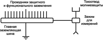

Ну тогда это для вас:
<h3 id="SP2">444.5.1 Взаимное соединение заземляющих электродов</h3> Для нескольких зданий, если электронное оборудование используется в системах связи и информационного обмена между различными зданиями, принцип выполнения обособленных, не связанных между собой заземляющих электродов, присоединенных к системе уравнивания потенциалов, может оказаться не соответствующим по следующим причинам:
- между такими раздельными заземляющими электродами существует взаимное влияние, которое может приводить к неконтролируемым повышениям напряжения на оборудовании;
- взаимосвязанное оборудование может иметь различное напряжение относительно земли;
- имеется опасность поражения электрическим током, особенно в случаях перенапряжений атмосферного происхождения.
Поэтому все проводники защитного заземления и функционального заземления должны быть присоединены к одной и той же главной заземляющей шине. Более того, относящиеся к зданию заземляющие электроды разного назначения, например защитного, функционального заземления и заземления молниезащиты, должны быть соединены между собой (см. рисунок 44.R12)

444.5.5 Проводник функционального заземления. Для правильной работы некоторого электронного оборудования требуется наличие эталонного напряжения, значение которого близко к потенциалу земли. Это эталонное напряжение обеспечивается проводником функционального заземления.
Компьютеры и телефония не относятся к таким устройсвам, для которых нужно эталонное напряжение. Достаточно отдельного проводника от ГЗШ, чтобы токи фильтров в блоках питания, стекающие по нему, не влияли на потенциал остальных частей, присоединенных к защитным проводникам.

1.7.30. Рабочее (функциональное) заземление - заземление точки или точек токоведущих частей электроустановки, выполняемое для обеспечения работы электроустановки (не в целях электробезопасности).
Соблюдать нужно и то и другое.
А как это всё учесть - проектная решит, согласно тех.задания и НТД....

Цитата(Rezo @ 10.2.2016, 20:42) *
Что только не делали..... И все тесты проходили и всё такое... Что делать?
Споров было - выше крыши!
Это все из ГОСТа:
1) Если разные здания имеют отдельные системы уравнивания потенциалов, для передачи сигналов и информационных данных могут быть использованы волоконно-оптические кабели.
2)
Если в электроустановках существующих зданий имеются проблемы, связанные с электромагнитными воздействиями, для улучшения ситуации могут быть применены следующие меры (см. рисунок 44.R11):
а) применение волоконно-оптических перемычек, не имеющих металлических частей, в цепях передачи сигналов или информации (см. 444.4.9);
б) использование оборудования класса II;
в) использование двухобмоточных трансформаторов в соответствии с МЭК 61558-2-1 [12], МЭК 61558-2-4 [13], МЭК 61558-2-6 [14], МЭК 61558-2-15 [15]. Соединение вторичной обмотки должно быть предпочтительно выполнено по типу системы TN-S, однако для специальных условий применения может быть принята система IT.
3) Для нескольких зданий, если взаимное соединение заземляющих электродов практически невозможно или нецелесообразно, рекомендуется выполнить гальваническое разделение коммуникационных сетей различных зданий, например путем применения волоконно-оптических вставок
4)
Проводники защитного и функционального уравнивания потенциалов должны быть по отдельности присоединены к главной заземляющей шине таким образом, чтобы отсоединение любого одного проводника не нарушало надежности присоединения остальных проводников.

AAL1982
Начнем с того, что ГОСТ главнее ПУЭ. Поэтому нужно придерживаться именно его.
Я согласен с Nail, что FE и PE должны быть соединены на ГЗШ.
Если отдельно сделать очаги для PE и FE не факт, что это снизит помехи из-за разницы потенциалов
на этих очагах. Допустим есть шкаф управления с контроллером(например S7-300). В этот шкаф заходит FE для
заземления модулей расширения, контроллера и для заземления экранов кабелей от аналоговых датчиков.
Обычно заземление контроллера соединяется с дин рейкой, дин рейка соединяется с монтажной платой,
монтажная плата соединяется с корпусом шкафа. На корпус шкафа приходит проводник ДСУП. Вот на этом корпусе
соединятся два заземления FE и PE и образуют большой контур для ловли помех и создания помех из разницы потенциалов
между FE и PE.
Также получается крайне опасная ситуация для человека, когда на шкафе
один потенциал PE, а внутри шкафа и экранах кабеля другой FE.
По поводу 20 метров в ПУЭ: указано фраза "оборудование связи и телевидения" которое возможно допускается присоединять к отдельному ЗУ.
Так как питание этих цепей происходит от низкого напряжения, все шкафы из пластика, также из пластика труба, защищающая
телекоммуникационный кабель. И видимо есть стандарт удаленности этого оборудования от силового, которое землиться другим контуром.
Вот что по этому вопросу думает Шнайдер Электрик(Руководство по устройству электроустановок 2009)
