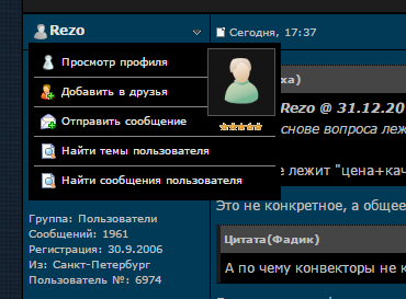

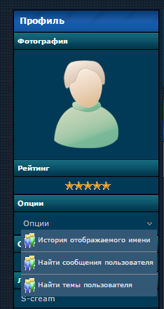

S-cream
Цитата(Rezo @ 2.1.2017, 17:37) *
(не нашёл ссылку, а истрия сообщений так здесь построена, что более 10 последних сообщений не увидеть).
Заходим в профиль, нажимаем "опции", нажимаем "Найти сообщения пользователя". Все сообщения найдете, начиная с самого первого.
Или еще проще - нажимаем на ник интересующего форумчанина и жмем "Найти сообщения пользователя".
