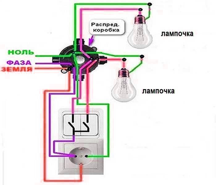

привет, снимаю квартиру, и у меня начала коротить выключатель. со слов хозяйки тут раньше была советская розетка и выключатель, а прошлый арендодатель поставил обычный выключатель, не спрятал провода и так все болталось. помогите разобраться как все правильно подключить. вот фото. я так понял тут связываются 2 лампочки: 1 на кухне другая в ванной и еще розетка тут была. заранее спасибо
Димыч13
Ну по фото разобраться сложно, то есть не возможно))). Вот вам картинка подключения, схему не стал рисовать ,по скольку , я так понимаю вы в схемах не очень разбираетесь, а тут я думаю разберётесь. Главное правильно найти приходящие из распредки фазу и ноль, и определить их, разобраться с отходящими концами, а вообще, вызовите электрика, это не дорогая работа. Судя по фото, по логике, где скрутка это ноль приходящий , один конец для розетки, свободный который, второй в распредку пошёл, с остальными концами разбираться надо.

Возможный вариант без защитного заземляющего PE-проводника:
Я тоже пришёл к заключению, что скрутка из нескольких проводов, обжатых самодельной гильзой, - это ноль (N). Следовательно другая жила двойного провода, выходящего слева из стены - это фаза (L).
Далее следует выполнить соединения, как показано на моей схеме.
Повторяю, никакой "земли" (защитного PE-проводника) здесь нет. Есть только фаза (L) и ноль (N), поэтому розетка с заземляющими контактами здесь не катит!

Надо с помощью индикатора найти фазу, потом эту вазу завести в одну из клемм розетки, потом перемычкой от этой фазы соеденить клемму L в выключателе, клемы 1 и 2 отходящие к лампам,вторую клемму розетки соединить со свободным концом отходящим от скрутки, это ноль как я понял по фото, обьяснил как смог. Но в вашем случае(по скольку вы совсем не разбираетесь в электричестве), чтобы не случился бабах или пожар, лучше вызовите электрика, поверьте, экономия копеешная. а беда большая может случиться.

Ну судя по фото ноль там у вас уже заведён на свет, остаётся найти фазу с помощью индикатора и подключится к вк как я описал выше, только без розетки.Но по хорошему надо всё вызвонить на месте, ноль, фазу, отходящие. А по фото , это только предположения.

Ваши действия дальше:
1. Отключить автомат в щитке;
2. Вкрутить в патроны лампы накаливания;
3. Временно ... соединить "фазу" с ответвлением (красная стрелка);
4. Включить автомат - если сразу не отключится - оставить включенным ... если выключится - сообщить сюда.
5. Проверить наличие (появление) "фазы" на проводах указанных зелеными стрелками.
Если, на обоих проводах появится "фаза" то эти провода надо будет подключать к выходам (1 и 2) выключателей (после отключения автомата).
Ответвление подключать к проводу, что рядом с "фазой".
Провод с "фазой" подключать к общей клемме (L) выключателей.
