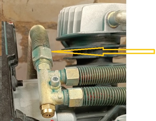

Лёхон
картинку не могу вставить. пояснил-бы что за клапан...
стоит в тройнике соединения трубок с цилиндров и трубки идущей на ресивер.

Лёхон
Brud, обратный клапан стоит на входе в ресивер.
а этот именно связывает магистраль от компрессора к ресиверу с атмосферой.... стоит прямо у выхода из цилиндров.

Лёхон
две трубки справа - цилиндры.
Трубка в верх - ресивер.
клапан всегда открыт, пока в магистрали не появится давление

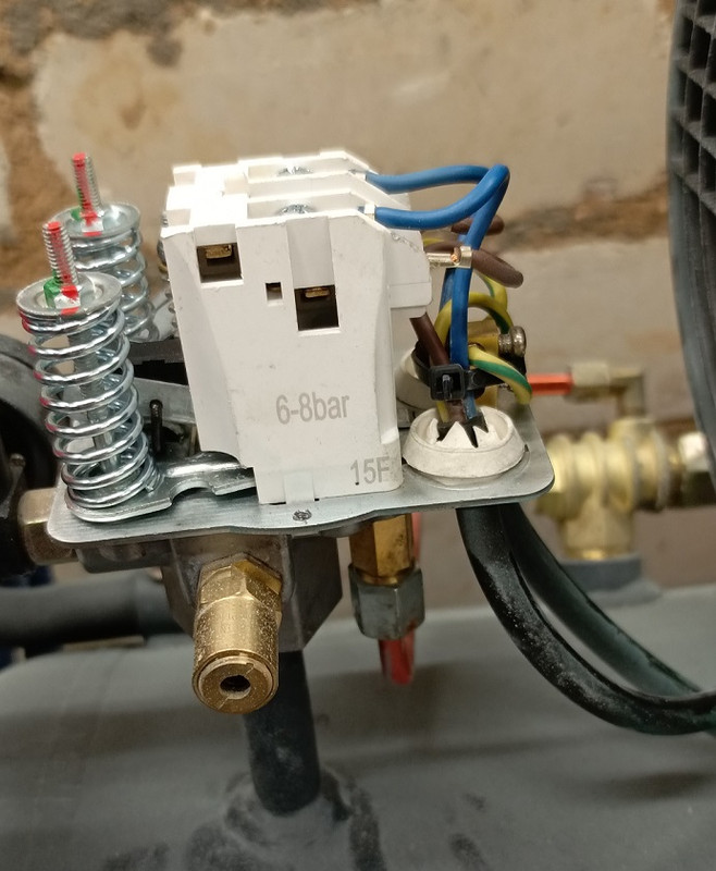

Свой прессостат фото сделайте
Снял короткое кино как работает разгрузка на компрессоре на самом деле и что это такое . ваш клапан это не есть разгрузка. это не то что вам надо.
Не не получается загрузить. если есть желание пищите мне в личку номер своего вацапа я вам это кино туда кину
Вот теперь видно, что ни электро-, ни механического клапана, автоматически сбрасывающего давление в магистрали, нет вообще.
Brud
Фото можете таких клапанов показать? На бытовом компрессоре?
Разгружает голову БЫТОВОГО компрессора всегда именно прессостат, а не какой то механический или электрический клапан.
Для этого на бытовом прессостате есть место для подключения воздуха именно после головы компрессора, но до обратного клапана перед ресивером

А вы говорили за электрический или механический клапан, а фото даете именно прессостата. Это все же не клапан а просто прессостат . вы не согласны?
Цитата(Brud @ 19.11.2025, 21:24) *
Это именно фото самого прессостата про который я вам и говорю.
Это готовый блок автоматики состоящий из главного выключателя, электромеханического реле минимального и максимального давления и редуктора для точной регулировки выходного давления (на фото справа красный регулятор с манометром)
Brud
Shura_with_KINEF, Это называется одним словом Прессостат и все.
Я именно за черную коробочку а манометры это все просто дополнение к этому прессостату , как и редукторы для регулировки давления после прессостата. это все дополнение к прессостату и все это может и не стоять рядом с прессостатом и ему на это будет наплевать. Но саму разгрузку головы компрессора включает именно сам Прессостат именно так он и называется и никак иначе.Кстати у меня на моем компрессоре все редукторы и манометры стоят отдельно от прессостата. кроме одного манометра который показывает общее давление в ресивере
В компрессоре каждый узел выполняет свои функции.
Компрессор снабжен следующими устройствами контроля, управления и защиты:
- манометром для контроля давления сжатого воздуха в ресивере;
- прессостатом – исполнительным устройством для регулирования давления периодическим пуском-остановом компрессора;
- клапаном разгрузочным – устройством разгрузки поршневого блока при остановке приводного двигателя;
- предохранительным клапаном – устройством защиты от превышения максимального допустимого давления в ресивере;
- тепловым реле – устройство защиты от перегрузок электрооборудования, короткого замыкания или обрыва одной из фаз питающей электрической сети.
Спор Обсуждение стало беспредметным, после выдачи автором фото своего компрессора. Видно, что ни какой разгрузки, ни какой автоматики у него нет, от того и проблемы.

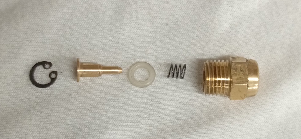

Лёхон
Да есть автоматика. (снял крышку для наглядности)
И "пшшш" делает после выключения.
И обратный клапан на заднем плане.
А сеть - да, дохлая.
Электрики приехали, перекинули на другую фазу. Вроде получше стало.
"А что ещё делать - мы не знаем..."
А вот разгрузочный клапан в разборе. Видимо не справляется.
Буду "колхозить" из водопроводных. Как все делают.
