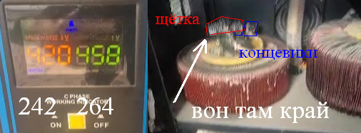

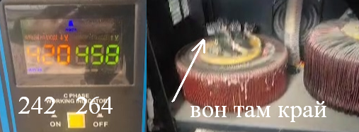

Есть щёточный (сервоприводный, "ЛАТР-ный") стабилизатор 10кВт*3, есть нагрузка (дом) с потреблением 4+3+0,5кВт по фазам и между ними параллельно подключен солнечный инвертор на 21кВт. Вот примерно так:
Проблема: срабатывает защита по перенапряжению на третьей фазе. Показания вольтметров по 1 и 2 фазам в пределах нормы, а на третьей - на входе 240В, на выходе - 260В.
Стабилизатор имеет входной диапазон 160..265В и при повышенном входном напряжении работает как понижающий трансформатор с коэффициентом примерно 0,87. При этом щётка находится в положении, соответствующему макс. входному напряжению (упираясь в концевик), то есть трансформация реально должна быть понижающей, стабилизатор работает корректно - всё это есть на видео, снятом владельцем.
Прикол ещё в том, что в этот момент сам инвертор работать не должен (хотя этот факт я не перепроверял) - у него таймаут 2 минуты после отключения его входа от сети и сам по себе он напряжение не выдаёт по идее. Но сразу после включения стабилизатора - на его вольтметрах отображаются вот такие вот необъяснимые напряжения (я их перепроверил своими 2мя если что).
Как я понимаю, такой инвертор подпитывает подключенные к нему линии, подавая ток в противоположном направлении (по сравнению с током нагрузки). И этот ток при высоком сопротивлении линии питания будет давать повышение напряжение на входе системы (вводе в дом). Но мы видим обратное: на входе 240, на выходе 260, причём это бывает и ночью, когда инвертор ничего не делает (системы накопления на аккумуляторах там нет), вот фото:
- (показания делить на 1,73) в тот момент положение щётки проверено не было, в теории сам стабилизатор мог повышать напряжение - для этого ему пришлось бы сойти с ума, а потом при моём появлении снова работать правильно.
То есть это возможно даже не от влива мощности, что же тогда за чертовщина?

Моторчик работает отлично, стабилизатору полгода, + на последнем видео он вполне себе дёргается.

Дополнение: с этой фазой был странный эффект: включил стабилизатор, откинул от его выхода 3ю фазу. 2 фазы работают, жрут 10..15А, сол-инвертор молчит (ждёт, когда все 3 фазы будут). Подкидываю 3ю фазу - напряжение на выходе стабилизатора подскакивает с 220 до 226В. Смотрю ток этой фазы - 0,6А (какие-то мелочи подключены?). При откинутой фазе - напряжения на ней нет (вот тут я не помню - смотрел ыольтметром или индикаторной отвёрткой). Возмоооожно, что инвертор импульсами тестирует 3ю фазу, но 0,6А никак не должны задрать напряжение на 6В - сопротивление линии там 0,6Ом (смотрел по падению от нагрузки по 1й фазе; то есть это вместе с нулём). 2 остальные фазы никак на это не реагируют (ни вход ни выход), но подключение нуля надо проверить...
Сейчас думаю - может, просто измерители гонят от ВЧ пульсаций этого инвертора? Причём даже когда он не активен?

Апдейт: даже при отключенном инверторе то же самое: вход 240, выход 260, щётка бьётся в концевик.
Насколько понял (по картинке) у вас сервоприводы на каждой фазе и тогда платы управления тоже на свою фазу.
В этом случае контроль и регулировка напряжения по каждой фазе автономно, значит и датчики напряжения индивидуальны.
Для обратной связи по напряжению могут использоваться делители напряжения, которые сравнивают опорное напряжение с выходным и плата управления подает соответствующий сигнал на сервопривод. Вроде копать нужно здесь.
Проверить исправность можно перебросив платы с фазы на фазу.
zoog
Предположение не хуже любого другого.. а что копать? Как делители могут гнать время от времени? Как мой собственный тестер может подтверждать их показания??
Наверно, если плата управления не слушается правильной команды от датчика напряжения, или не понимает этот сигнал.
zoog
Так она слушает и делает всё правильно: на выходе вовышенное - щётка идёт в крайнее положение на понижение.
А как определили, что на понижение, если напряжение повышается. Может производитель (или кто-то) переключил вход с выходом у автотрансформатора?
