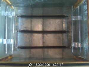

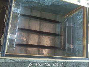

Добрый день! Собрал формовочный станок для формовки плексигласа, в его состав входят воздушные тены в колчестве 5 штук подключены все параллельно, три мошностью по 1 квт и два по 1.25 квт и того сумарно 5.5 квт получается провод вилки из меди 2мм. Можно ли это хозяйство без опасения воткнуть в 220в ?

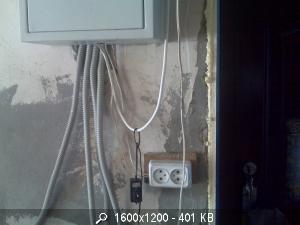

воть испытуемая розетка с бордачком к которой часто подключается всякая хр-нь типа беономешалки и свароного сколько там квт хр зн - просто раньше как-то не задумывался на эту тему, а теперь вот в штанах какули из-за пяти тенов, уже думаю выкинуть эти два от греха подальше.

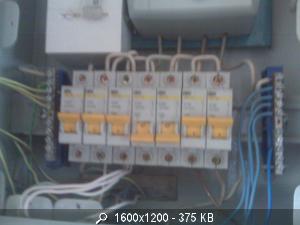

ну а вот сам ящичек где куча всяких проводов, там есть надписить на картриджах 32, 20, 16 - здаётся мне это всё амперы.

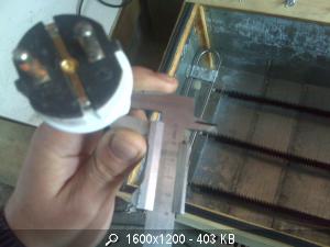

смотрю многие зациклились на моём удлинителе в 50м, оранжевая катушка провода на нём какие-то оплавленные вернее не оплавленные, а деформированые провода общий диаметр провода с изоляцией 7мм, ещё на нём надпись "при вкл нагрузки размотать полностью" , да и ещё врятле китайцы туда медь ложат, хорошо если алюминий.
serёga
сам ящик
вилка на ней нарисовано 16а
Shturman1
Такая вилка будет греться и может оплавиться. У вас ток 25 А а вилка на 16 А

Если автомат на 32 А в вашем распредщитке, питает ваши розетки которые вы сфотографировали,тогда всё это хозяйство можно подключить к этим розеткам, при условии если на этом автомате не висит больше ни какой нагрузки,но пока включена станция,больше на эти розетки нагрузки не давать, если на нём имеется ещё какая нибудь нагрузка потребителей, или розетки запитаны от автомата меньшего номинала, то тогда надо кидать отдельную линию, от ввода с автоматом на 32 А и УЗО в 40. И вообще лучше кинуть отдельную линию, и ни чем её больше не нагружать кроме вашей станции.
