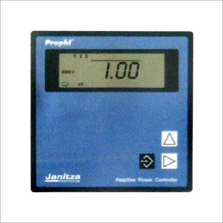

Здравствуйте уважаемые форумчане. Нужна Ваша помощь в решение следующей задачи: на предприятие имеется ТП 10/0,4 от которой запитано около 100 наименований различных станков и прочего оборудования. На станках стоят как асинхронные двигатели мощностью от 3 до 30 кВт, так и двигатели постоянного тока от 20 до 40 кВт. Возле трансформатора стоит АКУ 0.4, (автоматизированная конденсаторная установка) на базе Prophi 6R EPCOS, которую рассчитал и заказал предыдущий энергетик. Работала она до 2016 г. потом банкротство завода, распил и прочее. На данный момент завод выкуплен, все восстанавливается и мне необходимо привести электрические сети в порядок, поэтому разбираюсь с этим устройством (раньше с компенсацией не сталкивался). Так как количество оборудования после банкротства уменьшилось до 100 единиц, необходимо пересчитать АКУ и определить ступени конденсаторов и в связи с этим, вопросы у меня следующие:

Контроллер будет примерно такой:
Конденсаторы - наверняка трехфазные:
Число ступеней - не более шести (скорее всего три-четыре).
