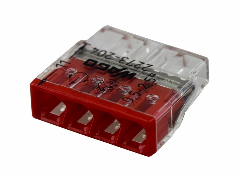

Всем добрый вечер, продолжается эпопея с электричеством, теперь розетка)
С подрозетника выходят три оплетки проводов. в кажой по три провода.
Одна из них с питанием, методым тыка определил, что другая идет на розетки дальше, третья идет на освещение в ванне зеркала.
Подскажите есть какое нибудь устройство чтобы три провода соединить в 2, нормально подключить розетку и чтобы все работало.
фото прикреплено
Фадик
Можно попробовать клемники ВАГО,есть практически во всех магазах стройматериалов и электрики,только по размерам прикинуть какие поместятся в подрозетник,есть с рычажками и без,типа одноразовых,они вроде все на 16А,я предпочитаю с рычажками из за возможности перекамутации.
S-cream
здесь лучше взять тонкие прозрачно-красненькие втычные ВАГО. Они меньше по размеру.
2273-204 wago

Сочувствующий Да там еще новый провод торчит. А значит эта розетка - времянка на время ремонта. А сейчас пришла пора ставить уже нормальные розетки
Еще раз говорю - в этом подрозетнике лучше использовать вот такие ваго. Они гораздо меньше чем обычные ваго, и будут меньше, чем скрутка-спайка. Да, нужна сноровка при установке розетки.
