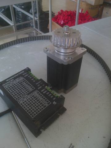

Нужно подключить двигатель к драйверу.
Из двигателя торчит четыре пары проводов
красный/синий - провод 1, жетлый/коричневый - провод 2, коричневый/белый - провод 3, оранжевый/зеленый - провод 4
Исходя из инструкции драйвера http://refit.com.ua/ua/analogovi-draivery-...guna-cw230.html , предполагаю, что подключать эти четыре провода нужно на клеммы А+, А-, В+, В- драйвера.
A+/А- Обмотка A двигуна (проводи "початок" A + і "кінець" A-)
B+/B- Обмотка B двигуна (проводи "початок" B + і "кінець" B-)
Вопрос в том, как узнать где "начало" обмотки "А" и "В"; и где "конец" обмотки "А" и "В".
Гость_Дачник_*
Надо найти даташит (или шильдик) на двигатель, там цвета должны быть расписаны. Или попробовать подключить и посмотреть, куда крутится двигатель. Если направление вращения не совпадает с заданным от сигналов управления драйвером, фазировку одной из обмоток поменять на противоположную.
