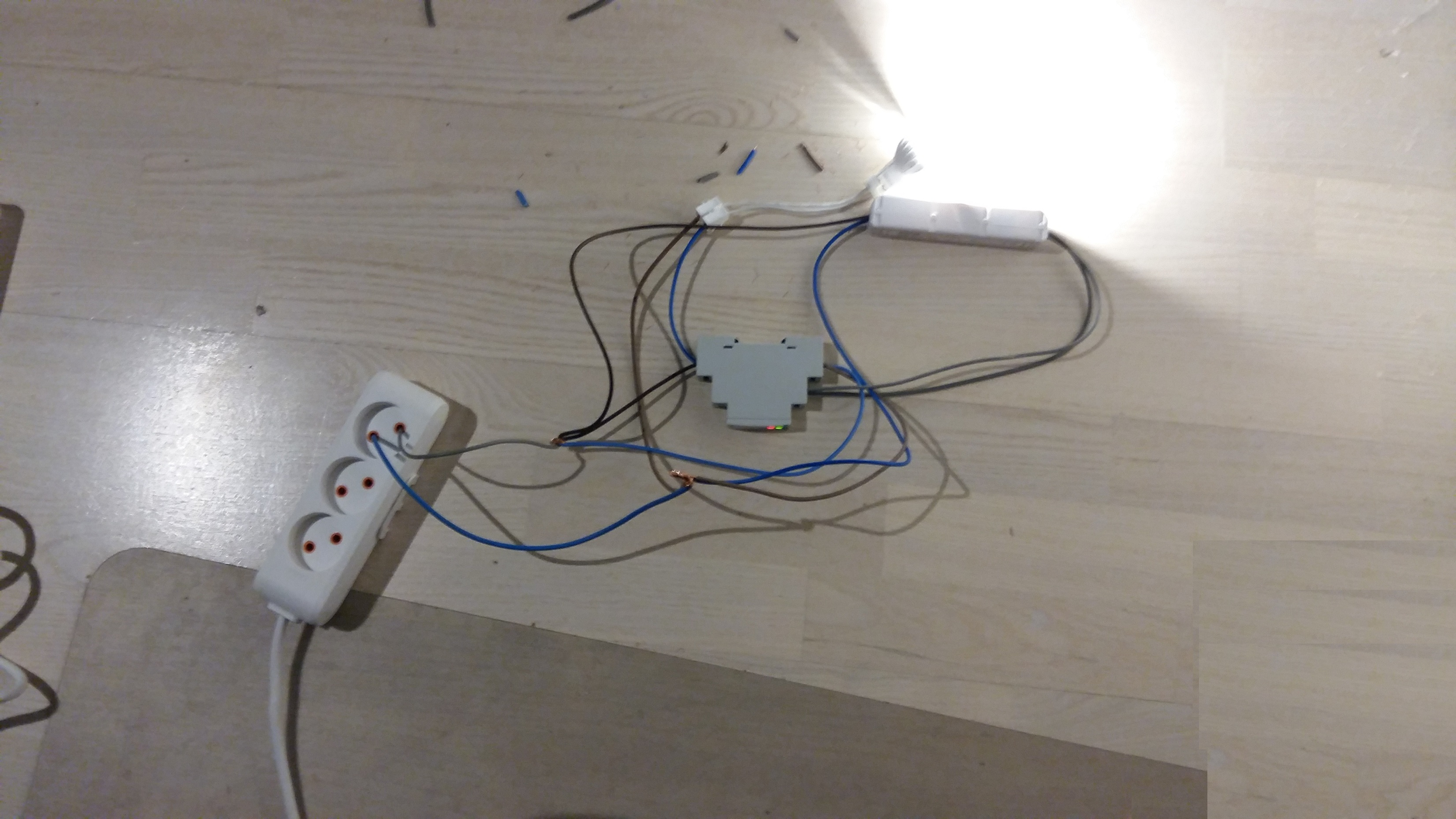

Задался задачей включать свет в комнате с пульта.
Пульт для карниза, поэтому он отключается через 5 минут и лампа гаснет.
НО такая схема работает: приемник сигнала - лампа. И потом отключается.
Рашил вставить в схему импульсное реле, чтобы при отключении приемника лампа не гасла.
Но не получатся сделать такую схему.
snofru
вот фото приемника и реле
реле подключал по разному, сам приемник щелкает при включении с пульта, но лампа не включается
на реле есть схема - но там кнопка прерывает ноль или фазу, а как подключить приемник?
вот еще схема для реле:
только вместо выключателей я вставил приемник радиосигнала
и не работает
кто подскажет - почему?

Попробуйте добавить лампочку между конт.6 и L, возможно не хватает нагрузки приемному блоку.
snofru
не совсем понятно, еще одну лампу добавить? приемник работает нормально - при нажатии пульта - щелкает...
Мало ли что где-то щелкает. Я предложил временно подключить лампу (да, вторую), чтобы четко убедиться в наличии импульса управления на выходе приемника. Может и вторая заработает. Большой труд ? Тогда думайте дальше..

я понял, что вы имеете в виду.
по первой схеме - без реле - лампочка загорается, с пульта можно управлять светом, приемник лампу включает
но, проблема в том, что приемник автоматически отключается через 4 минуты
подключал по схеме сверху, но немного ее изменил:
сделал прерывание фазы, а не нуля
то есть приемник подключил к фазе (L) и к входу 6
и поменял местами входы 1 и 3
и выходы 11 и 12

Вы чем удостоверились, что подается ? Типа "ЩЕЛКАЕТ" ?
Если стопудово уверены, что управляющий сигнал подается, может пора взять исправное реле ? Оно само-то по себе работает ? Импульс подавали ?

ну на реле загорается зеленый индикатор при подаче напряжения
а приемник в схеме без реле работате, то есть если в линию перед лампой поставить этот приемник, то с пульта лампа вкл и выкл
но потом через 4 мин приемник отключается атоматически
Похоже по невниманию засоряю вам голову..
Если приемник без трансформатора на выходе (есть гальваническая связь со входом), а на это может указывать "щелканье" (реле?) , то включил бы так:
Если есть транс - значит еще одно (промежуточное) реле. Его катушка - к вых.приемника, его контакт - вместо выключателя (на вашей схемке)
А если пойти другим путём?... Просто озвучить, что заа приёмник используется в качестве кнопки... а там уж и погадаем, почему что то не фурычит. icon_wink.gif
Название - оно на фотке. Со схемкой потрохов понятно было бы проще (или хотя б в руках повертеть без крышки).
С другой стороны попробовать 1-ю схему секундное дело. Если нет связи (размыкающейся) с питающим проводом, то переход ко второму варианту. Пока ничего другого не вижу.
Семён Семёныч! Прошляпил.... каюсь.
Но и без рассмотрения кишок приёмника могу предположить, что простейшим решением будет применение промежуточного реле на выходе приёмника, чтобы были сухие контакты.
Потому, без рассмотрения, предложена 2-я схемка.

приемник - на фото - вход L и N, на выходе LN или NR - чтобы шторы или закрывались или открывались...
snofru
ПОЛУЧИЛОСЬ!
Через 4 мин. приемник щелкает, но лампа не гаснет - как и задумал...
Но, небольшая проблемка - включается лампа с одного нажатия на включение (с пульта) - щелчек, реле включается, лампа загорается,
а н аотключение надо нажать 2 раза с пульта кнопку выкл, только после 2-го щелчка срабатывает реле...
