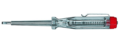

вам в помощь

да, ноооо, что делать то, находить дв аодинаковых ппровода на двух концах (Выключателях)
тогда это будут так сказать нижние входы в выключатель
и находить фазу-она будет верхним входом?
Примерно так... только не обязательно, что на переключателе "верхний вход" - общий, а "нижние входы" - выходы переключателя. Это определяется конкретной конструкцией. К тому же, в одном из переключателей точно надо искать фазу, а во втором ноль после лампы...
