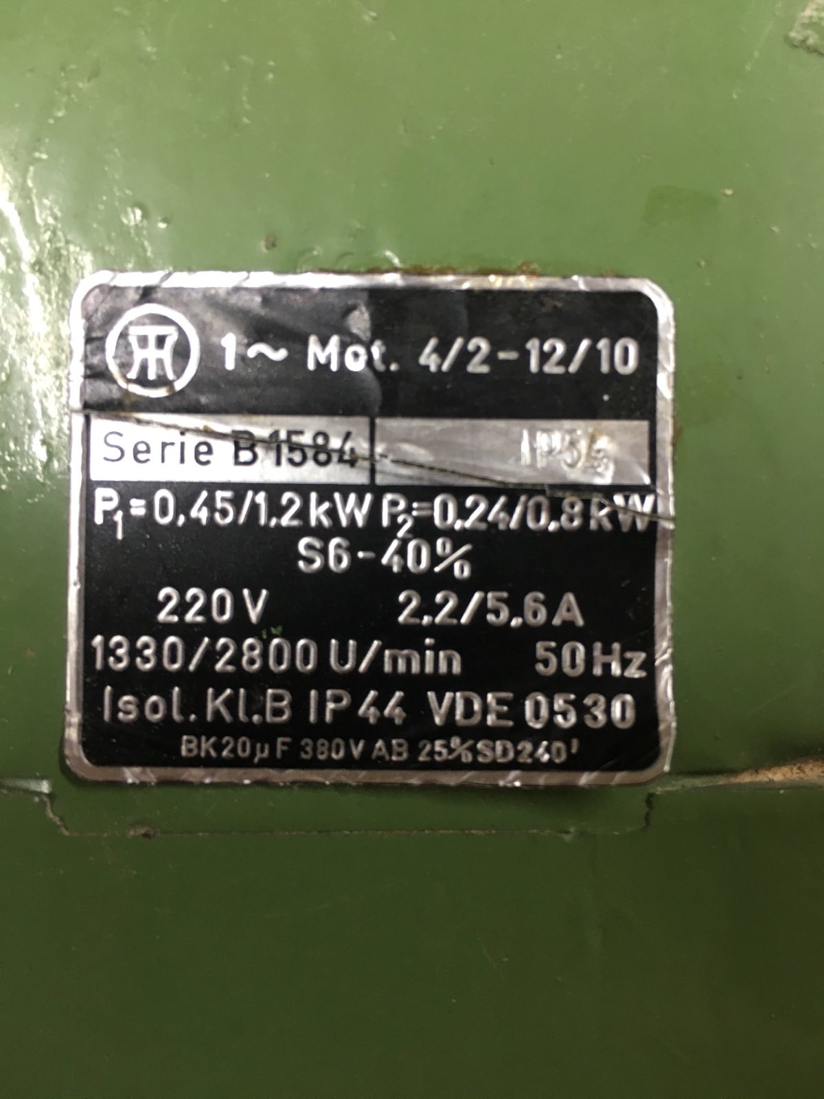

Там в конце есть схемы, мой включен по однофазной, вроде всё просто, но на моторе шильдик, где написано 1~220.
Serie B1584
P1=0,45/1,2kW P2=0,24/0,8kW
220v. 2,2/5,6A
1330/2800 U/min
BK 20 мкф 380в
Коробки на моторе нет, шланг заходит прямо в корпус

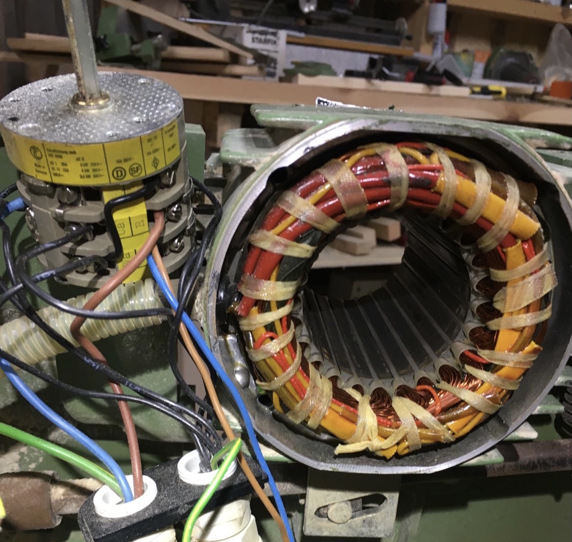

Вскрыл мотор, провода сразу в обмотки уходят. Обмотки по виду одинаковые, провод вроде 0,4, пазов 24.
Отключил концы мотора и замерил сопротивления, ту вообще ничего не понятно: все концы звонятся между собой,на две обмотки непохоже, переключение звезда-треугольник тоже не подходит. Что там как собрано, мне понять не дано. Фотки как вставить не разобрался, буду описывать:

Фотку бы на шильдик... А вообще, вероятность того, что двигатель изначально однофазный около 80%. А если это так, то он не является трехфазником, переключенным на одну фазу, а изначально заточен под одну. У него разные обмотки. Поэтому нужно подбирать подходящий по крепежным местам трехфазник.

У мотора статорная обмотка выполнена по схема Даландера, поэтому все концы звонятся.
В схеме Даландера сопротивления должны быть несколько иными, но может и прибор привирает.
Из того что есть, напрашивается вывод, что обмотка выполнена на 220 В и подключить на три фаза можно только 3х220 В.

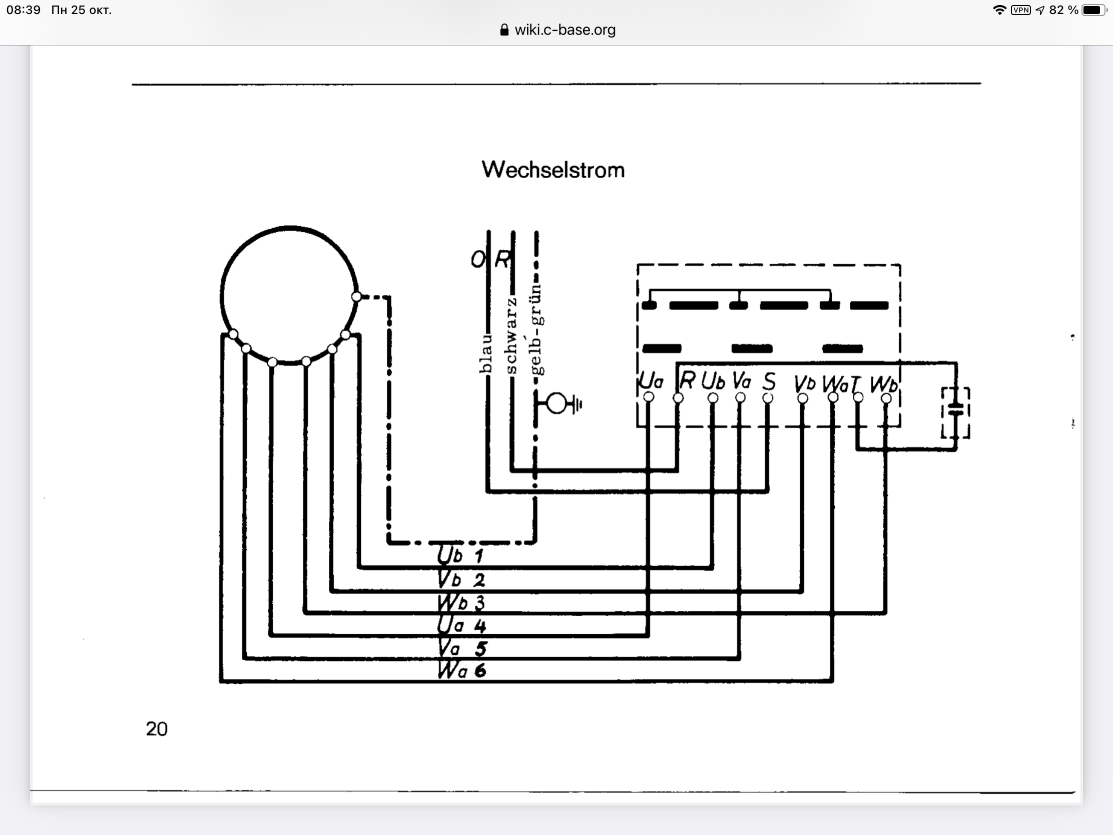

Спасибо ответившим! Вот продолжаю поиски в сети, нахожу на немецких форумах крохи информации, что вместе с моим никаким знанием немецкого, помогает мало. Но вот про Даландера там звучит частенько, к примеру, пытаются люди чем-то заменить сломанный пакетник Даландера. Про замену мотора идея не катит. Мотор этот специзделие, заточенный под станок. Он плоский (как фотки вставить) и на нем прямо сидит пила. На корпусе отливы с ушами и втулками в них. Он по стойкам ползает вверх-низ, регулируя вылет пилы. Тока если как вал использовать, приладив внешний мотор снаружи. Ну это слишком. Чтож, буду пилить потихоньку, а мож когда и задумаюсь про трансформатор. Нашел еще кусок схемы, ну очень похоже на мой случай, попытаюсь вставить ссылку. А вот про этого Даландера не слыхал, каюсь, посмотрю обязательно. Не вставляется. Ну, там треугольник со средними точками в обмотках, оно?

Нашел и рассмотрел схему Даландера, это она, сомнений нет.
Ссылка со схемами не открывается, чтоли?
Там две схемы включения, одна трехфазная, вторая с конденсатором

Это больше похоже на двойную звезду. Причём там где Вы меряли концы 2/5 должно быть 10 Ом (я посчитал). А у Вас 0 - может опечатка?

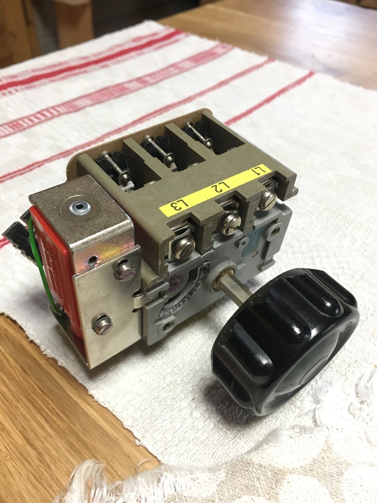

Пускатель интересный, электромеханический, сделано в жапан.
Включается вручную, только при наличии напряжения.
Электромагнит сбоку красный включает связь. Ну и сбрасывает при пропадании напруги. В нем защиты и тепловая и электромагнитная и ток регулируется! Вот не встречал таких!
Вот его вид

Перечитал тему, похоже не у всех работает ссылка на схему.
Попробую вставить сюда. Схема родная, моего станка.

В трехфазной версии конденсатора нет, в точки R, S, T включены три фазы. Вставил бы, но переедаю лимит.
Правильно. Пускатель остался за схемой. На схеме пакетник (он тоже есть) переключает скорости.
Так, стоп. Там есть возможность исключить конденсатор и переключить на 3 фазы?

Да, так!
Пытался вставить фото, но пишет перебор, 2мега
Вот трехфазная версия

Костян, двигатель имеет 6 выводов, 2 скорости, все выводы между собой звонятся - этим параметрам соответствует только схема Роберта Даландера.
Однофазный или трехфазный значения не имеет.
