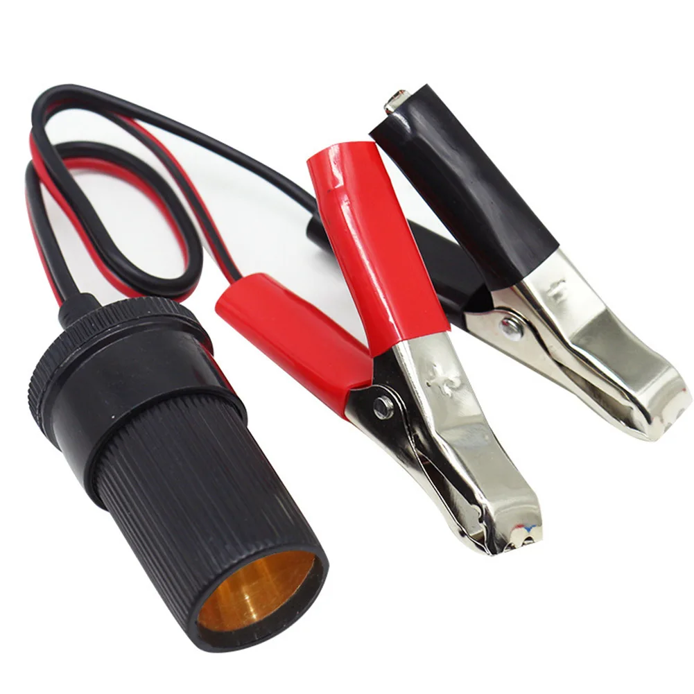

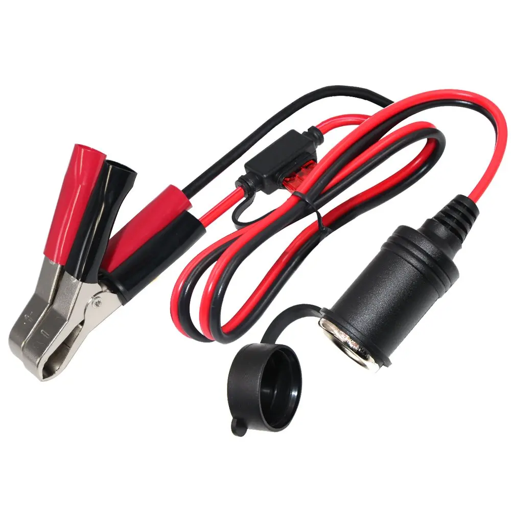

А ЭТИ то зарядки разве не помогут?
Viper09
В смысле накинуть напрямую два провода от клемм на разъемы зарядки от прикуривателя?
Или имеется ввиду этот вариант? Возможно это лучший из вариантов. Я о таком девайсе не знал, спасибо за информацию. Вы очень помогли!
