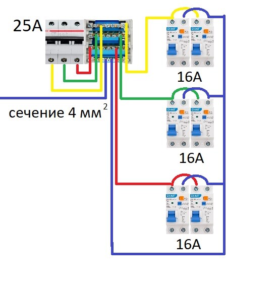

устал объяснять, вот схема:
уже выяснилось(вроде), что с фазовыми допустимо.
допустимо ли такое с нулевым проводником?
aleksej333
да, вполне
в идеале, при равной нагрузке по всем фазам в нулевом проводнике будет нулевой ток
а при неравномерной, в нулевом проводнике потечёт ток не более тока самой нагруженной фазы, поэтому сечение нуля должно быть не меньше фазного проводника

получается с 4мм такое тоже прокатит?
чуть позже сделаю иллюстрацию для 2.5 мм
aleksej333
ага

ну в первой картинке не соблюдена селективность, групповые автоматы должны быть меньше вводного на 1-2 ступени
а по сечениям всё ок
Нет не прокатит. Если уж делать ноль также как фазы, то должно быть так:
На других схемах аналогично.
Идеалов в трёхфазных сетях с однофазными нагрузками не бывает. А вот токи в нейтрали, в два и более раз превышающие самую нагруженную фазу, бывают, и чем больше инверторных нагрузок тем чаще. С чего в многоквартирных домах подъездных ВРУ-0,4 кВ нейтрали то отгорают? Да. не только из-за этого, ещё и тепловая нагруженность нейтрали самая тяжёлая.
aleksej333
ого, а расскажите, как ток в нейтрали может оказаться больше тока фазы?
а производители кабелей в курсе этого?)) а то выпускают нейтраль или меньше или равную фазным проводникам))
отгорают изза кривых рук и плохого контакта
В жилье - вряд ли, но в принципе это возможно. См. ГОСТ Р 50571.5.52-2011 Приложение Е.
aleksej333
согласен, убедили, "посыпаю голову пеплом"
я ещё с ИИ на эту тему пообщался, 3я гармоника зло))
проблема в том что это не возможно посчитать, в характеристиках бытового оборудования вы не увидите процент 3ей гармоники, и до 15% он вообще не учитывается
поэтому важность правильной фазировки на первом месте!! чем меньше дисбаланс кабелей, тем меньше разностный ток к которым ещё добавляется 3я гармоника
ну и кабель нужно брать с запасом, а не тютелька в тютельку
кстати отгорают нейтрали в многоквартирных домах и на старых производствах не столько из-за гармоник, сколько из-за того что ранее часто использовались кабели с заниженной нейтралью ну и рукожопство)) опять же ИИ сказал))

Привет!
Все зависит от нагрузки которая будет у тебя в квартире.
Чтобы выбрать сечение вводного кабеля, нужна мощность потребителей
Если у тебя заведено уже 6кв, соответственно 0 проводник должен быть такого же сечения
Автоматов /узо/диф ты можешь запитать хоть на 180 модулей, лишь бы они не превышали характеристики провода
Например "Медный провод сечением 6 мм² способен выдерживать нагрузку до 7,5 кВт и ток до 34 А"
Без этих данных тебе никто не поможет, потому что не известно какие у тебя потребители.
на 6 полноценных розеток(чтоб, прям, 3,5 квт можно нагрузить) использую 5 х 6 мм^2
Это суммарная мощность или в каждой розетке будет такой потребитель ? Тоже не понятно.
Если общая нагрузка, то хватит провода 2,5кв к каждой розетки от своего автомата с16а
Если нагрузка на каждую розетку будет 3,5квт=21квт - хватит сечения и 2,5мм2 для каждой розетки, не знаю что там вы питать конечно будете при такой мощности, но кабель в щитке 6кв сгорит вместе с домом (если не верно подобран номинал)
Если обойдетесь отключением автомата
На резонный вопрос: "А как считают?"
1. Общая мощность всех потребителей (Нагрузка / ток)
2. Считаем сечение кабеля на основании мощности
3. Считаем номинал вводного автомата (он защищает провод)
4. Считаем сколько будет групп и какие куда пойдут
5. Считаем потребителей которые работают постоянно (свет, холодильник)
6. Считаем сколько нужно УЗО/ДИФ/Автоматов
Учитываем селективность
у вас заведено я так понял 6кв 34А 7,5квт
На ввод я бы поставил с32а (0 на шину, фаза на группы автоматов)
Варочная панель 5квт = 5/0,22=22,72 = автомат 25А
Если у нас группа автоматов например зал, комната 1, комната 2 = обычные потребители, потребление не больше 3,5квт
Автомат ставим 16а
Только потом мы ставим УЗО на группу
Если автомат стоит С16А, то:
Номинальный ток УЗО (In — максимальный ток, который УЗО может выдерживать длительное время, сохраняя при этом свою работоспособность и защитные функции) должен быть больше чем ток автомата)
Т.е 25А
Второй параметр УЗО - Номинальный отключающий дифференциальный ток IΔn - ток утечки при котором УЗО должно срабатывать.
Этот ток определяется по формуле. Рассчитывается приблизительное значение тока утечки в электроустановке, который складывается из тока утечки в электроприёмнике и тока утечки в сети (проводников).
I = 0.4хW/U + 0.01xL (проводников). Номинальный диф. ток УЗО должен быть в 3р. больше расчётного тока утечки приёмников и проводников.
Для примера:
В группе розеток (3 группы), в каждой комнате предполагается включать по обогревателю 1,5кВт, проводов пусть будет 20м.
Считаем! Суммарная нагрузка 4,5кВт.
I = 0,4х4500/220 + 0,01х20 = 8,19 + 0,2 = 8,39мА х 3 = 25мА
Номинальный диф. ток УЗО выбираем 30мА.
Принцип такой
А вопрос
Ответ будет:
Да хр*н его знает
Без знания потребителей, вашего щитка и что там у Вас
Делаем вывод
1. Если у Вас заведен провод 6кв, разводим на группы автоматов не более характеристики провода
2. От щитка в доме ведем провод до потребителей, согласно их мощности
3. На основании мощности потребителя и сечения провода, выбираем автомат
