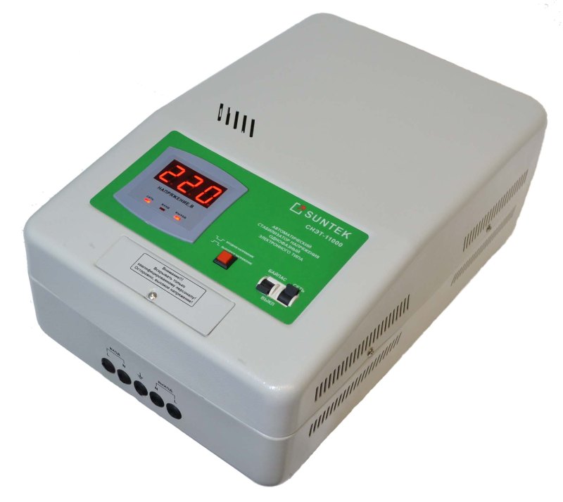

    В субботу с утра я был у него. Достал он из багажника свою покупку. Тяжелую коробку, с надписью стабилизатор напряжения релейного типа SUNTEK 16000 ВА говорящей о том, что это мощный аппарат, способный выдерживать нагрузку до 16 Квт.

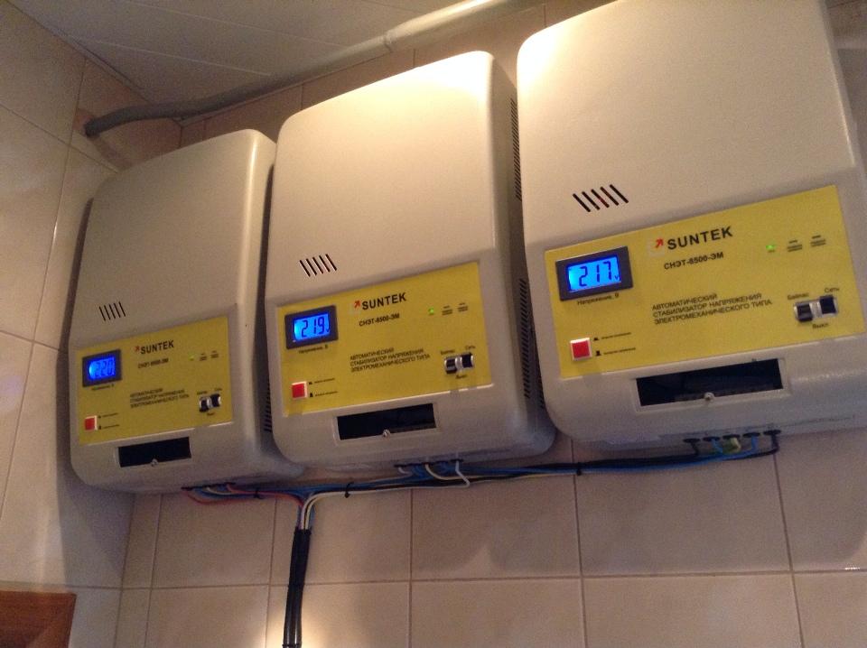

    Пробежал глазами по инструкции, в принципе ничего нового, подключение через стандартную клеммную колодку, на стену вешался специальной пластиной. Я устанавливал уже не один десяток стабилизаторов и приятно удивило что этот стабилизатор может спокойно работать от минус 30 градусов. Это конечно серьезное заявление. Учитывая такую приятную особенность, я предложил повесить стабилизатор напряжения в гараже ( т.к. он первый на пути кабеля на участок), а с него уже запитать дом.  Стабилизатор напряжения релейного типа, хоть и не громко щелкает (как щелчок пальцами), но если есть возможность повесить в подсобном помещении, то случай надо не упускать. Процесс установки занял не очень много времени. Схема была следующая:
    Вводной автомат - счетчик - стабилизатор напряжения - щиток
