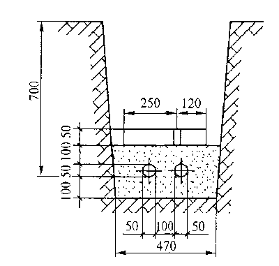

На данном этапе прокладывается маршрут (трасса) пролегания кабеля. Здесь несколько требований. Трасса не должна пересекаться с уже существующей трассой, проходить под фундаментом зданий и инженерно-технических сооружений, должна быть удалена от корней деревьев минимум на 1 метр. Если маршрут пролегает вдоль здания, траншея выкапывается в 60 см и далее от его фундамента.
Глубина траншеи должна составлять более 70 см. Ширина зависит от количества прокладываемых кабелей. Если он всего один, достаточно ширины в 35-40 см (от стенок траншеи до кабеля оставляют расстояние около 10-15см). Если их несколько, к этому значению следует добавить ещё 10-15см на каждый кабель. Повороты траншеи не должны быть резкими.
Траншея очищается от любых видов загрязнений. Если в процессе её сооружения на поверхность стали проступать каменные глыбы (или иные предметы) с острыми краями, от них необходимо избавиться или, как минимум, покрыть чехлом. После очистки на дно траншеи укладывается, т.н. «подушка», представляющая собой песчаную или песчано-гравийную насыпь толщиной от 10см.
Кабель укладывается поверх песчаной подушки волнообразно, чтобы предотвратить его разрыв в случае непредвиденной нагрузки на грунт.
Первым делом в траншею вновь засыпают песчаную подушку так, чтобы она возвышалась над кабелем на расстояние от 15см. После – на подушку вдоль всей трассы укладывается сигнальная лента или ПЗК (плита закрытия кабеля) с надписью, которая указывает на наличие кабеля под собой. Поверх лент засыпается грунт с запасом (через некоторое время он осядет).

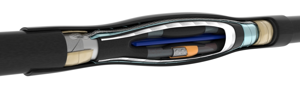

Соединение и ответвление от магистральных линий
Соединения и ответвление кабелей в грунте производить не рекомендуется, т.к. это может значительно снизить надёжность электропроводки в целом. Однако при крайней необходимости это можно сделать при использовании специальных соединительных и ответвительных муфт. В большинстве случаев они представляют собой конструкцию с зажимами для крепления токопроводящих жил и материалов для гидро и электроизоляции.
Наиболее практичными и эффективными считаются термоусадочные муфты. Оболочка таких изделий выполнена из материала, который сжимается под воздействием тепла. Хорошие показатели демонстрируют муфты холодной усадки.
При соединении и ответвлении кабелей важно не допустить проникновение влаги в места стыка. Термоусадочные и муфты холодной усадки обеспечивают полную герметизацию жил в местах их соединения.
