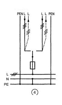

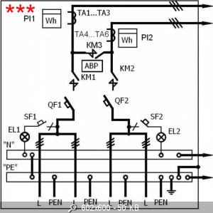

Вот представил рисуночки, посмотрите. Нравятся из них какие?
.Случаем не о рис г) говорится в вышеприведенном рац. предложении?
Мне нравятся рисуночки из ГОСТ Р 51732-2001 о ВРУ. Они полностью соответствуют 1.7.135 ПУЭ и моим представлениям, как это делается на практике. Ваши рисуночки - мусор, включая и г). Не понятно для кого старались. Рацпредложение (только ради вас icon_smile.gif ) теоретически верное, вам не подошло - не прошло по кол-ву контактов на болт. Значит делаем по ГОСТ - на сантиметр сдвигаем перемычку.

Я лишь заметил, что нет указанных вами "закономерностей, отраженных в существующих НД"
А покуда там иные закономерности - ваше предложение является рацухой.
У вас своя рацуха - комбинированная шина (РЕ-РЕN-РЕ к примеру).
1. Правый рисунок в ГОСТ отражен, в рекомендуемом приложении, но условиям разделения соответствует.
Левый ничем не хуже (для вводных панелей посередине РУ)

Что за рисунок и какое отношение он имеет к обсуждаемому вопросу?
Есть другие рисунки гораздо понятные и знакомые
Так и не получил внятного ответа, что за хрень, которая находится в месте разделения PEN, именуемая "PEN-проводник"?

Не раз уже сказано (наприм.п.119) "Теория давно понятна. Думаю и создатели НД тоже догадывались, но пошли по пути упрощения и перемычка (даже без уточнения что N) во всех ГОСТах отходит от РЕ-шины к N-шине. Единственно, ставится перемычка как можно ближе к PEN питания. А обозначается вся шина по-прежнему РЕ". ___ Образно-потолочные пояснения ничего не поясняют.
Этот (и подобные) рисунок имеет самое прямое отношение к вопросу. На нем четко обозначен PEN-проводник питающей линии, который подключен к РЕ-шине (а не только еще собирается подключиться). При этом обозначение шины, к которой он подключен, однозначно читается как РЕ-шина. Очевидно, что маркировка PE-PEN отсутствует.
Рисунок (как и было указано) из ГОСТ, ваше рац.предложение в российских нормах не отражено.
Да, рисунки знакомые, только на них не отражены в подробностях требуемые по п.1.7.135 две отдельные шины (зажимы), причем PEN-проводник питающей линии подключается исключительно к шине (зажиму) РЕ.
А вот рисунок (тоже ГОСТ), где все предложенное в п.1.7.135 отражено. Несмотря на присоединенные 2(!) PEN-проводника, шина по-прежнему обозначена РЕ (а не РЕN-PE) и перемычкой "П" соединены меж собой две шины - РЕ и N

1. Покажите хоть в одном ВРУ из ГОСТа обозначение "РЕ" со стороны ввода PENа по питанию?
2. Приведите текст ГОСТ, где бы было сказано, что в месте (точке) разделения устанавливается перемычка между РЕ и N?
Цитата(gomed12 @ 14.10.2013, 15:48) *
Утомленные могут успокоиться и отдохнуть. Никуда не спешу.
1. На некоторых рисунках с другой стороны "PEN" не проставлено. Но шина одна, не "раздельная", обозначена "РЕ".
Однако в ГОСТ Р 51732-2001(ВРУ) есть рисунки, где "обозначение "РЕ" со стороны ввода PENа по питанию"
Приложение А:
Приложение Б:
В ГОСТ Р 51628-2000 тоже несколько рисунков, к примеру А.6:
Извините, я уж справа сам обозначил "РЕ". Не возражаете ?

Скажите, на этих схемах с одинарным и двойным вводом PEN при смонтированной перемычке, какой тип системы заземления применен?
Цитата(gomed12 @ 15.10.2013, 9:04) *
Уже чешу не переставая.
Ваши теоретические терзания где-то понятны. Однако нет нужды искать "чистейшее разделение" без участка на РЕ-шине, по которому проходит рабочий ток.
Повторю п.108:
Рабочие токи через РЕ-шину - явление известное. В ГОСТ Р 51732-2001 есть п.6.3.1:
"...Превышения температур защитных шин при длительно допустимом токе, равном 50 % номинального тока ВРУ, не должны быть более установленных в 6.8.1.
Примечание - Требование, относящееся к превышению температуры защитных шин, обусловлено возможностью присоединения к ним PEN-проводников питающих сетей в соответствии с ГОСТ 30331.3 / ГОСТ Р 50571.3."
Признаком разделения является наличие 2-х шин (РЕ и N) с перемычкой. PEN-проводник подключается к РЕ-шине, максимально близко от перемычки (минимум нагрева). Вот и всё.
Цитата(gomed12 @ 15.10.2013, 8:04) *
..при смонтированной перемычке, какой тип системы заземления применен?
Вопрос, как понимаю вызван надписью к рисункам ГОСТ.
"3 — зажимы для присоединения проводников питающей сети с типом заземления системы TN-C (при установленной перемычке 18 в положении, указанном на рисунках Б.1а и Б.1б); 4— зажимы для присоединения проводников питающей сети с типом заземления системы TN-S или TN-C-S (перемычка 18 между шинами РЕ и N не установлена, см. рисунок Б.1в)"
(3) В данном контексте "TN-C" относится к оборудованию питающей сети, т.е. до разделения PEN-проводника (оборудование ТП, КЛ, киоски каб.сети)
(4) Соответственно при "TN-S или TN-C-S" разделение на ТП или в другом РЩ в питающей сети.

Ладно, сделаем вид как бы я что-то не донес, берем рекомендованное однопанельное ВРУ по рис. Б1а.
Вот ВРУ с перемычкой, открываем дверцу, смотрим.
Как узнать, что во ВРУ происходит объединение РЕ и N с помощью перемычки или разделение на РЕ и N?
Вот и все.

Кроме классической одиночной PEN-шины для питающих и отходящих линий, ее функции могут быть переложены на объединенные PE и N, идентифицировав их для наглядности.
При этом понятно, что при установленной перемычке - это ТNC, думаю, нет необходимости приводить п. 6.3.15, определения ТNC, PEN и надписи под рисунками.
Наиболее наглядно продемонстрирована ТNC в 2-х панельных ВРУ.
PE+N=PEN, т.е. перемычка объединила функции PE и N функционально в один PEN для подключения отходящих 4-х жильных кабелей на другие распредустройства.
Это есть тот случай, когда в многопанельных ВРУ для ТNC устанавливаются перемычки без учета необходимости разделения, что и продемонстрировано на рисунке, установив одну перемычку.
И что с того? Она прекрасно отражена в ПУЭ. Противоречия с п.1.7.135 нет.
Здесь о разделении не может быть.
Посмотрите еще раз на тот же рисунок, как одна перемычка может разделить два PENа по любым нормативам?

На рисунке заземлены обмотка тр-ра и шина РE думаю и согласно ГОСТ Р 50571-4-44-2011
заземляется только шина РЕ.

.. всё одно с левого края. Перемычка по центру.
Про центр - это имхо. Здесь зависит от количества проводников справа или слева.
Из того же ГОСТ
Чем меньше участок от PEN питающей линии до перемычки, тем лучше.

Замечу, однако, что не все, что на однолинейной схеме выглядит как одна точка, выглядит так же и при монтаже.
К примеру, подключение 3(4)-х полюсного аппарата. Возможно потому и не похожи "точка разделения" и "место разделения".
