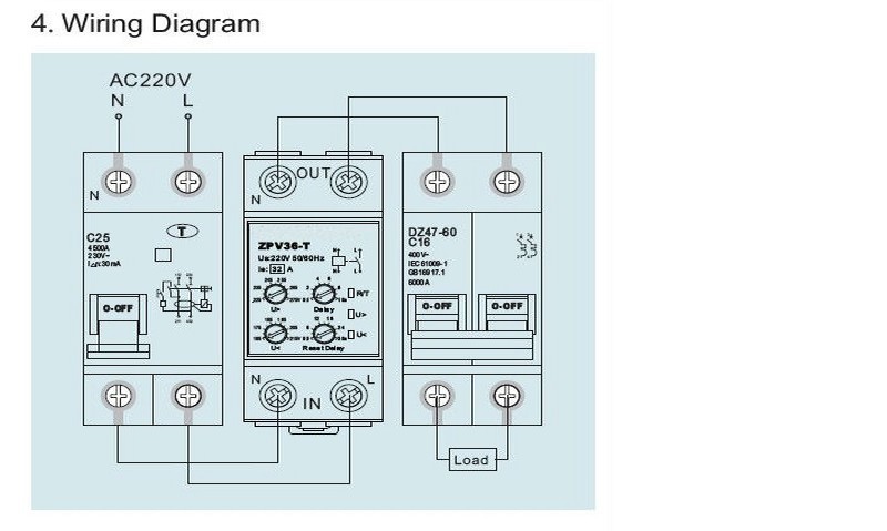

Всегда делал АВ а следом узо .Пка не встретил такую картинку .Как все таки правильно ?
И что не так в этой картинке?
Диф. - реле - автомат

незнаю как правильно, но если я делаю так что УЗО стоит сразу после вводного автомата то ток УЗО выбирается на 63А если вводной автомат не больше этого значения.

1.Очень правильная схема
2..или УЗО должны стоять в цепи первыми! Плюньте тому в лицо, кто скажет или сделает наоборот!
1. Вань, на кой надо два электромагнитных расцепителя в одной цепи?
2. А вдруг КЗ в корпусе УЗО, в реле, в проводках до АВ ? Для чего у нас ставят УЗО, не помнишь ?

7.1.79.
Допускается присоединение к одному УЗО нескольких групповых линий через отдельные автоматические выключатели (предохранители).
Отключится вводной автомат.
Цитата(Ваня Иванов @ 30.5.2016, 11:36) *
при неисправности изоляции предыдущих аппаратов он бы "не заметил". Поэтому от перемены мест слагаемых сумма (результат) совершенно разные.
В принципе ты все правильно написал, однако может быть и так, что перед УЗО стоят автоматы не защищаемые УЗО и это не будет не правильно, к примеру:
7.1.79. Установка УЗО в линиях, питающих стационарное оборудование и светильники, а также в общих осветительных сетях, как правило, не требуется.
Т.е. везде нужно смотреть по месту.
Не факт. Дуговое КЗ в аппарате может благополучно догореть - вышестоящий номинал куда выше.
1-й аппарат скорее и есть вводной - реле напряжения обычно на вводе.
Справедливости ради замечу, что 14 подписан как выключатель, однако нарисован-то АВ.
а ежели у меня частный дом, то ГОСТ не для меня?
на рисунке приложение А.2? тогда смотрите ниже - поз.15,16,17 - автомат стоит после УЗО
так что не верблюды абы как, плеваться не будем

УЗО может быть в любом месте, но оно должно быть защищено аппаратом защиты соответствующего номинала
По идее да, но почему в дифе сначала автомат, после УЗО?
Какая разница в последовательной цепи в каком порядке расположены её элементы?
В подтверждение этого на схеме автора темы даже электротехническое устройство сделали с перевёрнутыми от привычного вход и выход для минимизации проводов в шкафу.
Сразу отвечу. Ни какой разницы нет.
где там перевёрнуто?
Реле напряжения. Вход снизу, выход сверху.
если у производителя такое расположение - почему перевёрнуто?
