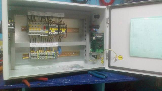

karcus
Вот еще один шкаф. Прошу критики.
ЛЕША
Разметка лицевой панели хромает. А чего ровно не получилось? Или так кажется?
Чем отверстия 22мм делали? Коронкой или прессом?
Да и качество самого фото тоже.... Хотел внутренности рассмотреть... Мутно как-то....
karcus
Отверстия делалпрессом. Согласен, кривовато вышло. Раньше коронкой сверлил - вроде ровнее было. Буду стараться.
Вот еще фото
ЛЕША
Дык, а чего там хитрого? Угольник, линейка и карандаш. Разметил и в путь!
Я перед коронкой центровку тонким сверлом делаю.
Для пресса, кажется, отверстие 10мм делается? Тоже можно тонким или заточить ступенчато, чтобы не уводило...

karcus
Вот фото недавно сотворенного шкафа.
Хотелось бы услышать критику
шахтер
Ляпота, только слишком много места пустого осталось,и как мне кажется (плохо видно) все индикаторы и кнопки управления лучше все же на дверцу,так удобней.а то заглядывай понимаешь сбоку.
Я свои набиваю как могу плотно.Красота немного теряется конечно,но это висит у меня дома в гараже. КРОМЕ меня никто не видел.Нажмите для просмотра прикрепленного файла
karcus
Это было пожелание заказчика.
Места, действительно, свободного много. Чуток просчитался с размерами шкафа. Но, лучше больше свободного места, чем наоборот.
