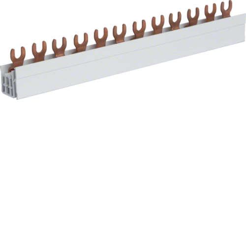

moshkarow, расположение автоматов будет как на этой схеме..
Счетчик снизу, далее основной автомат и потом по группам.
Так вот, одножильный ПуВ 10 гнуть возможно ?мне бы его от счетчика 1 до автомата 2 точно надо. (гибкие многожильные нечем опрессовывать)
А дальше как опять вести пув 10 до автомата 3, а потом перемычками последовательно с 3 на 4, с 4 на 5, с 5 на 6 и т.д.
Или проще с автомата 2 вывести два провода пув 6 один на автомат 3 а второй на УЗО 6.
используйте шинки . я примера привел только две , их значительно больше

Смотрел, рассматриваю. но опять же дальше от двух полюсного автомата до первого надо жилу тянуть, которая так же выдержит все нагрузки ?
А дальше уже три автомата и узо по шинке, потом от узо к следующему автомату и там шинка на два автомата.
