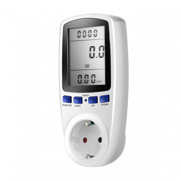

Кроме хорошего внешнего электронного термостата предложу приобрести ещё такой же конструкции ваттметр (вилка-розетка в одном корпусе), чтобы убедиться в том, что потребляемая мощность зависит только от напряжения и не зависит от положения термостата (0/макс).
Цитата(Buktop)
замечал, что когда ближи к максимальному случалось такое что он отключался и включался но очень редко, и был включен очень длительное время
Именно об этом я и говорю.
