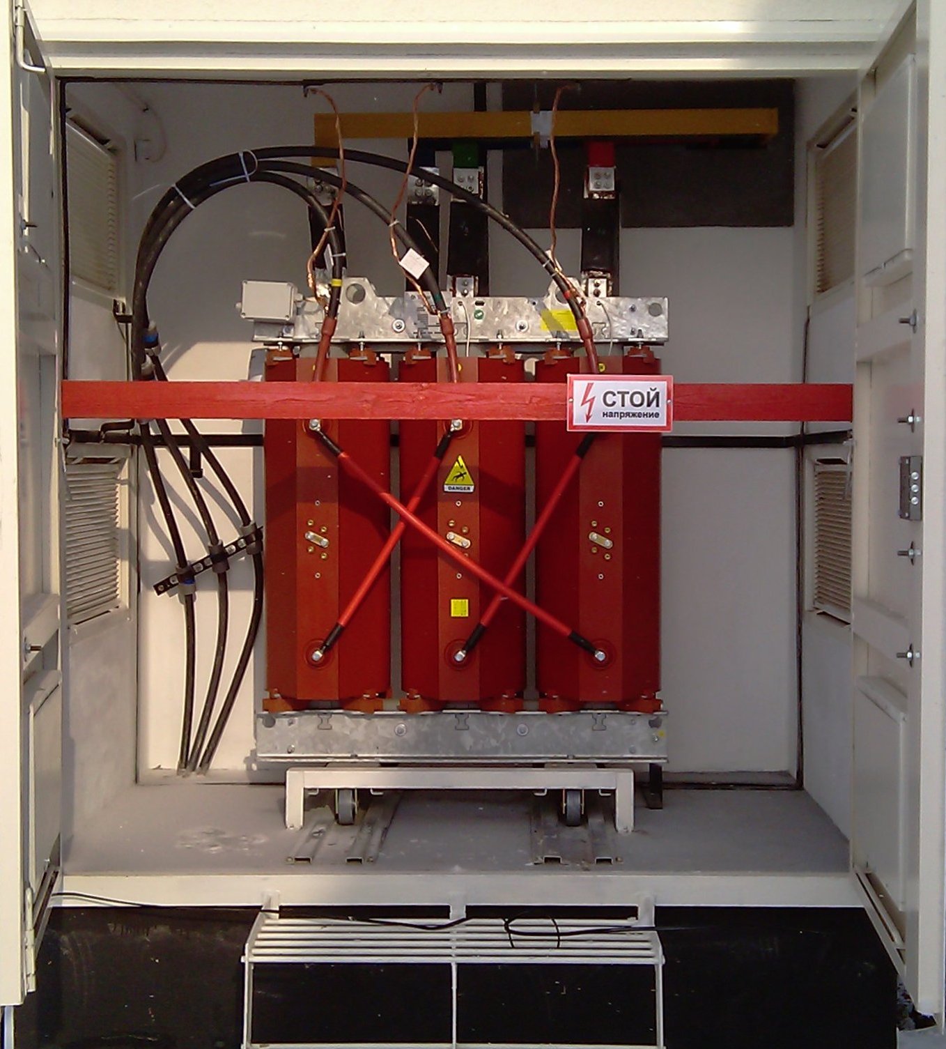

Вопрос таков. Необходима ли защита токоведущих частей трансформатора (ТЛСЗ-1000/6 У3, 6/0,4 кВ) установленного в помещении русн-0,4кВ.
Высота трансформатора от уровня пола 2000мм.
К трансформатору подходит гибкая кабельная связь и подключается к нему болтовым соединением на верхней крышке трансформатора.
Заказчик просит выполнить защиту токоведущих частей.
Как выше написал, эти части находятся на уровне 2000мм от пола. С верху кабельные лестничные лотки.
Могу ли я отписаться от этого вопроса, таким образом - что помещение русн-0,4кв это закрытое помещение и доступ в него должен производиться только квалифицированным персоналом.
Так как городить како е либо ограждение проблематично, разве что повесить табличку не лезь убьет, как это сделали монтажники.

1. какой тип ктп?
2. имеется ли инструкция по монтажу, можете выложить?
3. что за фанеру подвесили к кабельному лотку?
4. расстояние от высоковольтных выводов силового трансформатора до края короба, закрывающего трансформатор?
5. Высоковольные части на вводных изоляторах трансформатора находятся в зоне досягаемости?
предворительно: при установки в соответствии с инструкцией по монтажу, не требуется дополнительная защита
Skorpion3G
1. ТЛСЗ-1000/6 У3, 6/0,4 кВ по проекту
2. Инструкции нет.
3. Фанеру просто подвесили фонтажники и написали на ней под напряжением, и ждут моего ответа с техрешением.
4. Не понял вопроса, от верхней части трансформатора до подвесных лестничных лотков где то 500мм может чуть больше.
5. Ну как по фото видно, и выше писал что высота транса 2 метра. Но при желании достать можно.

сухой трансформатор 160 кВА
Skorpion3G
Да но в этом случае он закрывается на двери, и нет с наружи токоведущих частей.
Добавил фото в первом посте.

Трансформаторные помещения и ЗРУ .
4.2.88. Неизолированные токоведущие части должны быть защищены от случайных прикосновений (помещены в камеры, ограждены сетками и т.п.).
При размещении неизолированных токоведущих частей вне камер и расположении их ниже размера Д по табл. 4.2.7 от пола они должны быть ограждены. Высота прохода под ограждением должна быть не менее 1,9 м (рис. 4.2.17).
От неогражденных токоведущих частей до пола
Д
- 2500 мм -
еще парочку
Д
- 2500 мм -
Предполагаю, что в нашем случае важно расстояние "В" при учете, что до края кожуха 2 метра
еще парочку
поправочка- от пола до края кожуха

Действительно дебри. Изначально:1. кто заполнял опросный лист на сей транс (способ подключения), 2. какой проектировщик впихнул такой трансформатор в РУ. По исполнению это тот же ТМ, которые устанавливаются только в отдельных камерах. Трансформаторы указанного в вопросе исполнения (с открытыми ТВЧ) ставятся в камеры с подводом КЛ-6 кВ сбоку ), для установки внутри помещений применяются (см. фото выше от NULL) трансы с присоединением кабеля внутри кожуха, либо подключаемые жесткой ошиновкой с защитным коробом.
Выход один- монтируйте съёмное сетчатое ограждение по периметру транса и вешайте на него знаки
PSы: проверьте качество монтажа муфты, а то через полгода ушатаетесь отмывать его от масла

Предлагаю провести аналогию с рис.4.2.16. Коробушка, в которой установлен транс выполняет роль ограждения к приближению к опасным проводящим частям транса. По рисунку, эта высота не мене 1900 мм., далее смотрим соблюдение расстояния "В" от края ограждения до опасной проводящей части электрооборудования.
Иными словами, если допускается такое РУ с такими габаритами, то почему не допускается конструкция (в которой установлен транс) с такими же габаритами до опасных проводящих частей icon_smile.gif
Если это сертифицированный продукт, значит расстояния все соблюдаются, дополнительных креплений на крыше "заводского изделия" не наблюдается. "Городить" огород нет необходимости
OWOd
коробушка не является ограждения - это конструктивный элемент , (потому и маркировка "З" - закрытый), а по поводу "не менее 1900 мм" - у меня рост 182 см, т.е. добраться до открытых ТВЧ - нет вопросов,
4.1.24. В качестве ограждения неизолированных токоведущих частей могут служить сетки с размерами ячеек не более 2525 мм, а также сплошные или смешанные ограждения. Высота ограждений должна быть не менее 1,7 м.. Исходя из этого (ограждения вплотную не ставятся), пусть городят ограждение по периметру. "4.1.25. В случае применения РУ с открытыми токоведущими частями оно должно быть ограждено и оборудовано местным освещением. При этом ограждение должно быть сетчатым, сплошным или смешанным высотой не менее 1,7 м. Дверцы входа за ограждение должны запираться на ключ. Расстояние от сетчатого ограждения до неизолированных токоведущих частей устройства должно быть не менее 0,7 м, "
И еще: по исполнению это тот же ТМ, видели где-нибудь стоящий по середине РУ трансформатор ТМ??????, если его и поднять то он по верхним габаритам не пройдет.

еще парочку
4.1.24. ........
Основное назначение коробушки
ПУЭ 1.7.50. Для защиты от поражения электрическим током в нормальном режиме должны быть применены по отдельности или в сочетании следующие меры защиты от прямого прикосновения:
ограждения и оболочки;
Есть вопросы! поэкспериментируйте, на недействующей электроустановке, а лучше в домашних условиях, например, домашний шкаф, сервант, шифоньер, дверь межкомнатная в конце концов...главное, что бы около 1900 мм. отмеряете вглубь расстояние "B" и ставите на это место рюмочку коньячка с конфеткой...попробуйте дотянуться до приза, а когда выпьете и закусите подумайте, на кой фиг вам нужна группа по электробезопасности. У меня приятель 1м-96, но никто от этого не поднимает ограждения ячеек в РУ
причем тут 4.1.24? Разговор про выше 1000В
Skorpion3G
Спасибо всем откликнувшимся, пока понимаю что без защиты токоведущих частей, я не отверчусь.
Завтра должы быть на работе главспецы которые выполняли эту рабочку, думаю дозвонюсь до них и уточню все эти ньюансы. Так как еще перед новым годом, меня главспец уверяла что ничего не нужно там делать. Попрошу ее обосновать.
По результату отпишусь.
OWOd
Scorpion3G Я бы дополнительно выразил отдельную благодарность проектантам за правильный выбор способа подключения трансформатора
ЕЩЕ парочку - посмотрите внимательно на крышку трансформатора (фото с картонкой) - вывода расположены с краю и достать легко
еще парочку
На чем основано понимание? А что бы доказать, что вы не верблюд, начните с поиска инструкции по монтажу и сертификата соответствия на сие изделие. При наличии проекта и указанных документов тяжело будет вас заставить исполнять танцы с бубнами по ограждению этой коробушки...
Удивительно, понимая опасность приближения к опасным проводящим частям выше 1000В (кабель сверху напряжением выше 1000 В ?) зачем то насилуют гл.4.1 ПУЭ
С Новым годом, друзья!!!!!!!!!!
Skorpion3G
Ну эта благодарность ни чем не поможет, так как проектировал наш отдел, мои коллеги.
Подвод верхний, так как Русн стоит на нуле, в реконструируемом здании, вот думаю если бы тран стоял на 200мм выше, то отгавкался бы.
Кабель ВВГнг(А)-LS, так что никакого масла с него течь не будет.
А вот участникам форума выражаю благодарность за ЛИКБЕЗ и пробелы в моих знаниях.
Спасибо, ребят, буду дальше варить эту кашу _)))
OWOd
Удачи!!!
еще парочку
а на другой фото достать сложно, это как сфоткать...размеры нам даны приблизительные, некоторые не даны вовсе.. ссылки на правила вроде приведены. А в целом, сами разберутся
Удачи!
OWOd
это точно. только марка кабеля что-то смущает - больше смахивает на ВБбш
Цитата(еще парочку @ 4.1.2015, 15:45) *
1. Просил с марку КТП а не силового трансформатора
А откуда Вы взяли, что это КТП?
еще парочку
от туда
ПУЭ 4.2.10. Комплектная трансформаторная ПС (КТП) - ПС, состоящая из трансформаторов, блоков (КРУ и КРУН) и других элементов, поставляемых в собранном или полностью подготовленном на заводе-изготовителе к сборке виде
Цитата(еще парочку @ 4.1.2015, 22:01) *
от туда
Ну и где видно, что данная ТП "ПС, состоящая из трансформаторов, блоков (КРУ и КРУН) и других элементов, поставляемых в собранном или полностью подготовленном на заводе-изготовителе к сборке виде"? Если бы это было так, вопрос ТС об ограждении не стоял!
еще парочку
Классное доказательство! Вопрос стоит в головах, кто это "заводское изделие" (выполненное по проекту, состоящая из симметрично расположенных шкафов с трансформаторами и шкафов НН) хочет сдать и кто то не хочет принять. Неужели мужики в мастерской железо гнули, резали, сваривали, собирали, собранные шкафы оборудованием начиняли? Или сборную солянку из разно добытого оборудования сварганили? Ваше то предположение, можно услышать, что это?
Skorpion3G
Ну вообщето выполненное заводом изделие по опросному листу, заданию на изготовление проектной конторы.
Сегодня руки не дошли до выдачи ТР.
Пообщался с главспецом нашим, на что она сказала. что не нужно ограждения. Помещение закрытое, что у нас нет над проходом, подчеркиваю НАД проходом никаких токоведущих частей.
Ну а если заказчик просит. так говорит подскажите ему как это сделать.
Завтра буду танцевать танцы с бубном.
Как бывший монтажник не вижу трудностей с устройством ограждения: четыре уголка от краёв ячейки трансформатора до кабельных лотков, плюс сетчатое ограждение на этих уголках. Цена вопроса - копейки.
Skorpion3G
Да это понятно, только ограждение нужно делать съемным, на случай ремонта транасформатора, а так же должен быть осуществлен доступ к внутрянке транса.
еще парочку
Вопрос не за проход был поставлен и на фото видно, что прохода нет. Если от пола до края контейнера, в котором установлен транс 2 метра, то замерьте расстояние от верхнего края контейнера до опасных проводящих частей (оно должно быть не менее "В" из табл. 4.2.7 ПУЭ) ИМХО.
Skorpion3G
Вопрос снят, выдал ТР. решение не одно из самых лучших. Но куда деваться как говорится.
Цитирую по тексту:
"На Ваш запрос по поводу защиты выводов трансформаторов 6/0,4кВ в РУСН-0,4кВ сообщаем, что помещение РУСН-0,4кВ - это закрытое помещение и доступ в него должен осуществляться только квалифицированным персоналом, а над проходами нет токоведущих частей, защита выводов трансформатора не требуется.
Однако по желанию заказчика для решения данного вопроса и избежания возникновения непредвиденных ситуаций в будущем, рекомендуем:
- в месте выводов трансформаторов максимально приближенном к проходу, по краям трансформатора на расстоянии 100мм от трансформатора установить две стойки СКп-3000 высотой 2,5м и на уровне от 2м до 2,5м, на стойки повесить заранее изготовленное из уголка 20х20х3мм и сетки не более 25х25мм ограждение. Выполнить заземление ограждающей конструкции. Данная конструкция не должна закрывать доступ к аппаратуре трансформатора.
Ограждение должно быть выполнено съемным на случай ремонта трансформатора.
Принятые по данной служебной записке решения, выдаются без корректировки рабочей документации и изменения сметной стоимости."
