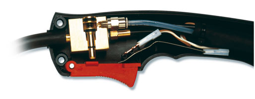

KT117
Цитата(oleg1ma @ 23.7.2014, 14:27) *
Стыдно у кого видно, обьясни мне разницу... Включаю дуется, снимаю питание нет.Подскажи еще деревне что это за горелка??Резьба М12.
Есть горелки со встроенным газовым клапаном. Курок нажимает на толкатель клапана, открывая подачу газа и одновременно замыкая микрик на управление.
http://www.tdkap.ru/torches/i/tops-a2.jpg
Типа такой, только без газового клапана применил у себя в ПА Резьба М12х1

avlozitski
Предлагают горелку GT15AK за 40 баксов,стоит ли брать?
KT117
Вы определитесь для чего она вам нужна. Это похоже со встроенным в ручку клапаном газа. Для евроразьема цена вполне приемлемая.
avlozitski
Встроенного клапана нет,а нужна для дома,иногда берусь подхалтурить.Все время варил ММА,сейчас леплю ПА,буду осваивать.
