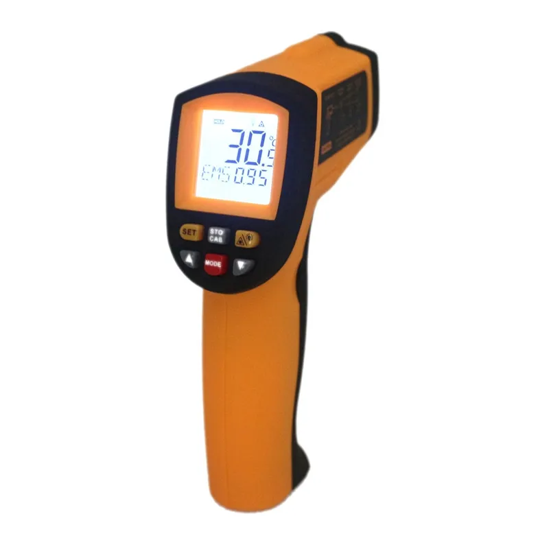

Никто не пользуется инфракрасным пирометром(типа как на картинке)?
С его помощью можно измерить температуру, например, на отдельных транзисторах, или радиаторе?

можно, у меня похожий

Спасибо.
Осталось выбрать на 700 или 900 градусов брать. Разум говорить 700, а жаба 900 - цена одинаковая ))))

Температуру блестящих поверхностей он не меряет. Но это не страшно, достаточно нужные места чёрной краской вымазать.
И ещё у этого, похоже, точка в которой меряется температура имеет большие размеры (до дюйма). У меня РТ-3S у него точка 2,5мм.
Ну там и цена )))
Я смотрю до 25 баксов - GM700-GM900 .
По идее, для замера блестящих поверхностей (люминия например) нужна подстройка коэффициента излучения. Это не у всех пирометрах есть.
У GM900 точка 12:1 (5мм на расстоянии 6 см), с меньшим разрешением уже дороже.

Зачем тебе такие дорогие, возми градусов до 400, они не дороже 10$/Или нужно измерять выше?

Хочу с изменяемым коэффициентом излучения - минимум 20+$. Температура до 700-900 бонусом.
В дешевых фиксированный КИ 0,95.
Ниже таблица КИ материалов, все что отличается от 0,95 будет с погрешностью.

Надоест менять этот самый коэффициент. Точно, поиграешся и плюнешь его каждый раз переключать. Если что - лучше покрасить, где надо, или тонкий чёрный скотч найти.

Маркера черного достаточно.
