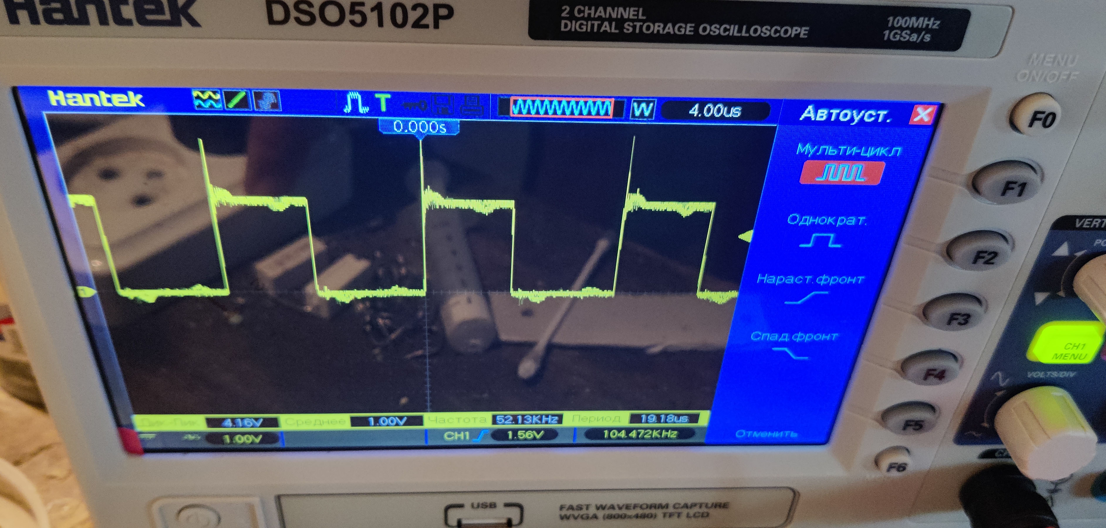

Ничо не понимаю... Вы считаете амплитуду на затворе 2,6 вольта нормальной? может я не понимаю... сколько на ослике делений на вольт? если делительнеправильно указан, то 26 вольт дофига.. вы уж определитесь
Цитата(imon220 @ 21.10.2022, 22:00) *
Напряжение на 3120 23.9в и 24.1в
смотрите на даташит транзисторов
например fgh40n60sfd максимальное напряжение на затворе 20В, 50jr22 25 вольт, irgp4063 20 вольт
imon220

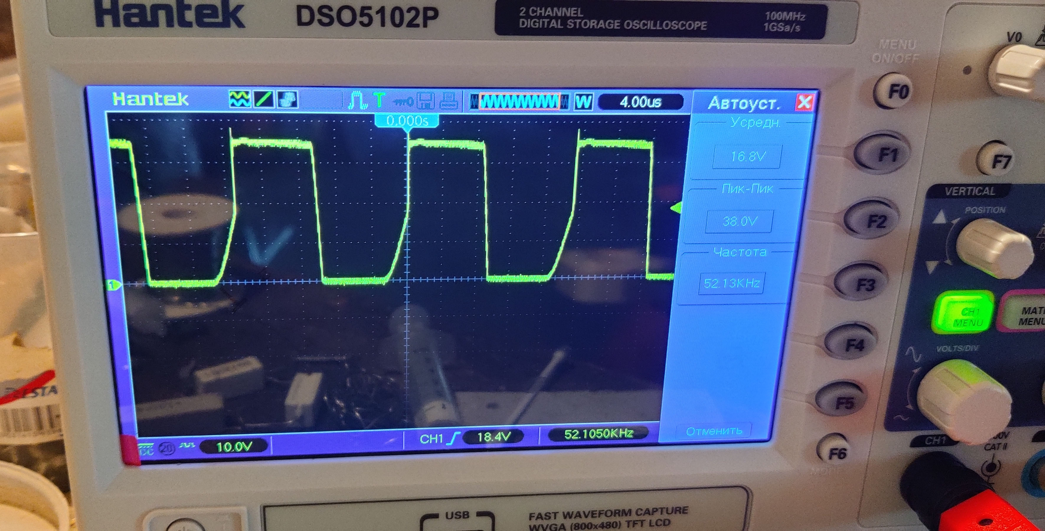

Да верно 25-26в. Сейчас глянул сигнал (10в на дел)
Странно что в прошлый раз всё работало и не рвануло и он долго стоял вкл и варил им сколько, а тут пару вкл и всё
И что выше осциллограммы скидывал на них 25в было.
Сейчас заменил стабилитроны все 16в и странно что приходит 25в и на затворе 25в
Хотя у меня на плате (от oleg1ma) на входе 3120 по питанию идёт 16в стабилитрон
Или я просто не так понял?
https://ibb.co/FsvPQvS
sleip
драйвер с отрицательным смещением у вас.
три детали- стаб на 16в,кондер, резистор.
ваша осцилка должна смещена быть вниз на 8 вольт.
сначала без транзисторов разберитесь с драйвером
вход у ослика открытый (ДС), правильно.
у меня стойкое впечатление, что все стабы (если в затворах не пробитые, стоят, как указано на плате) на напряжение больше 25 вольт

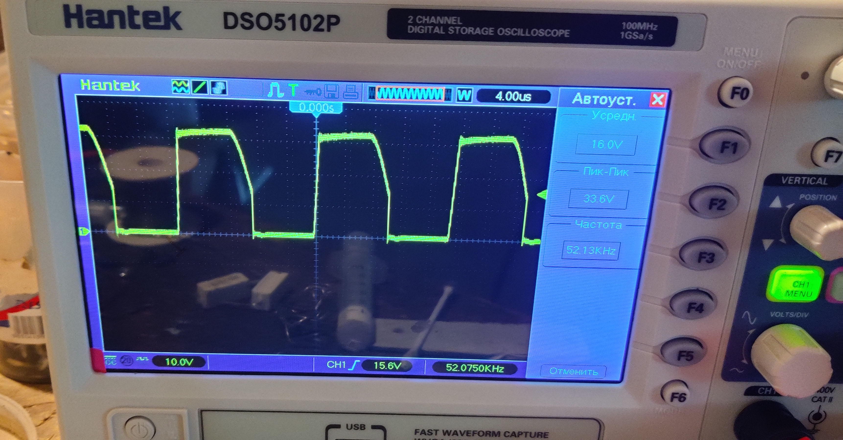

Если измерить мультиметром на выходе драйверов относительно 8 ноги то на одном 18.5в и 19в
Выход на дежурном бп 24в
А если на входе драйвера поставить стабилитроны 18в?
KT117
Стабилитрон 16В ограничивает сигнал 16-тью вольтами. а 18в будет ограничивать 18-тью вольтами
Смотрите исправность стабилитрона 10В
На осцилке относительно нуля у вас должно показать размах положительная часть 16В, отрицательная часть 10В, общий размах 26В. Как то так

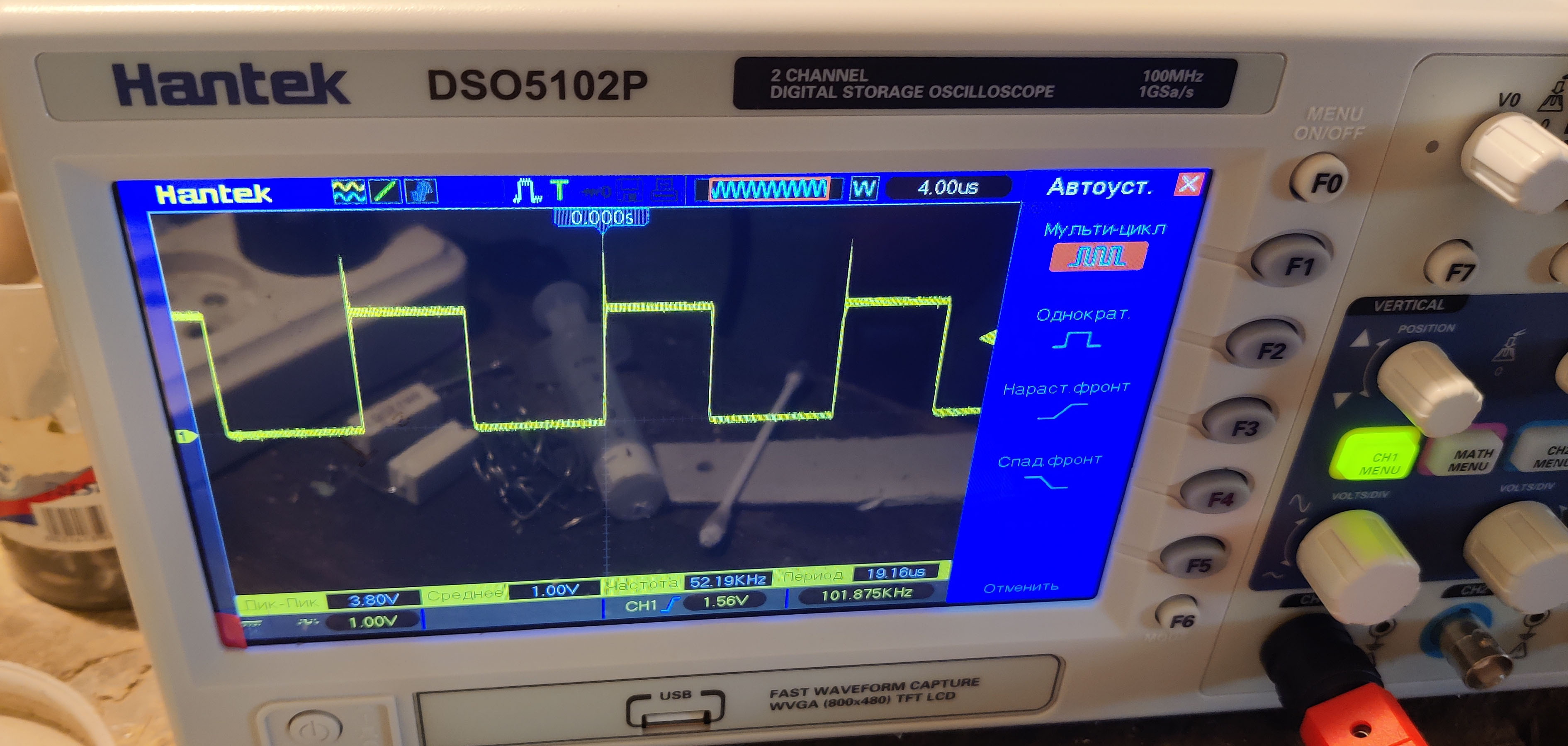

Вот сигнал с двух выходов драйвера
KT117

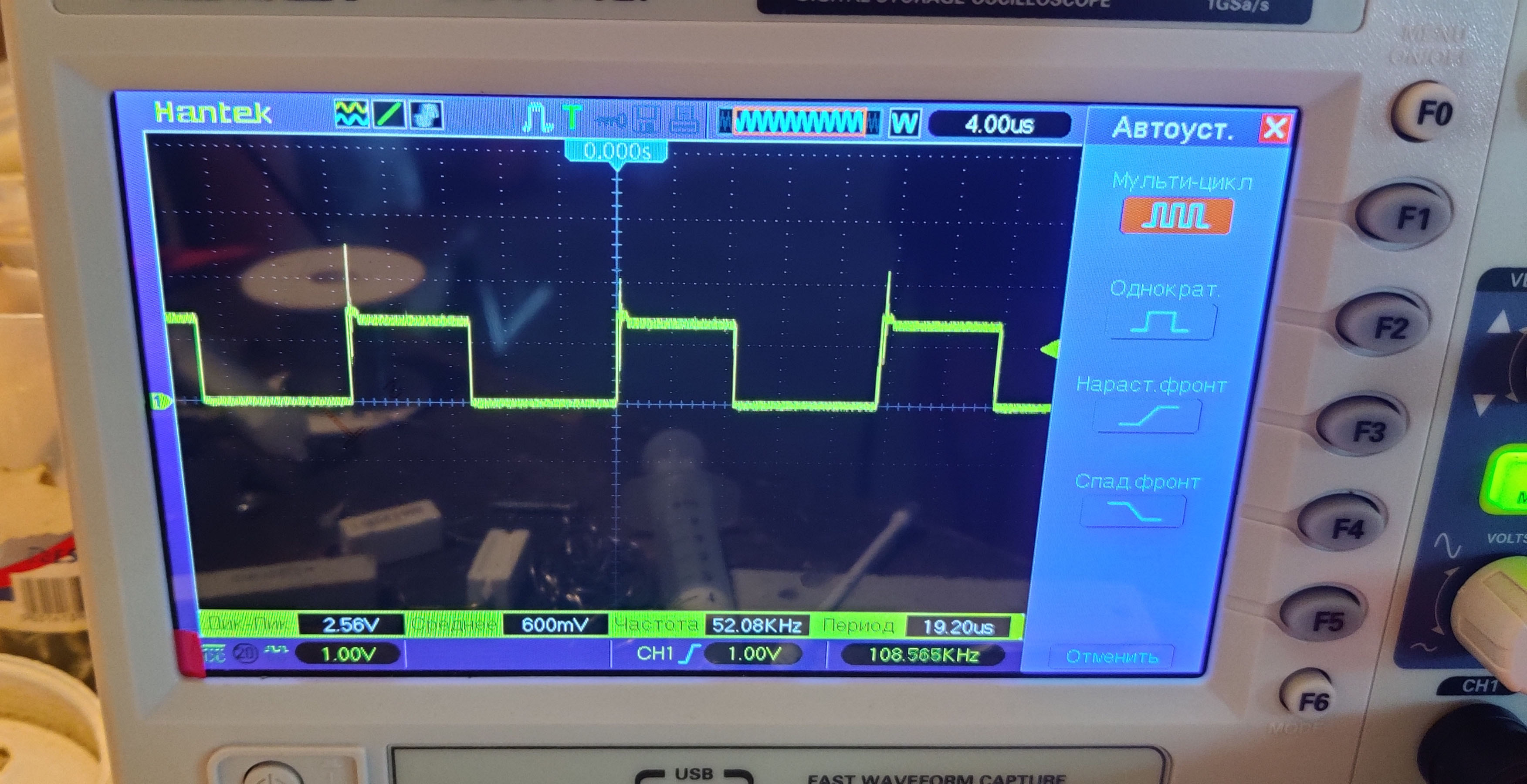

Вот сигнал с управы липин
Все измерения делал минус 5 нога и база транзистора (затвор)
Вот уже сигнал со сварочника на atmega8 со стабом 10в
Как писал пару стр выше сварочник был запущен (после устранения своих косяков) и было спалено 2-3 электрода на токе 100-120А примерно и раз 10 вкл и выкл его.
После он стоял пару месяцев и потом через пару вкл бахнули диоды 15eth06 (разорвало), ключи вылетели но сами физически остались целы. Но при этом это первый раз когда после баха было кз и выбило автоматы
KT117
Смотрите, На ваших осцилках слева есть желтенький указатель нулевой отметки сигнала. Относительно его у вас осцилки правильные, верх положительная часть импульса 16В и низ отрицательная часть импульса 10В. Проверить нулевое положение можно замкнув щуп
Почему бахнул? Причин может быть много: дежурка слабая, СТ вошел в насыщение при скачке питающего напряжения в сети. Частота у вас 47кгц, если мотали трансформатор как в авторской версии-то вполне себе вероятное событие.

Осциллограммы уже снимал с переделкой. Заменил стабилитроны и вместо 16в поставил 10в
А сигнал без переделки есть в самом вверху, месяц назад скидывал.

Только вот почему на липин драйвере макс напряжение 16в
А на ММА макс показывает 25в (тоже должно же быть 16в)?
Должны быть одинаковые, только частота разная
И ещё это нормально??? Когда кручу резистор и на дисплее ток больше 40А то на осцилограмме ширина импульса становится больше
nikon
Вроде уже писали что драйвера с отрицательным смещением, осцилограф показывает полный размах положительной и отрицательной части импульса, отсюда и напруга.
По поводу крутилки, после настройки минимального тока 30 ампер всё устаканится, даже если будит небольшое изменение ширины это нормально.

Сидел разбирался и смотрел сигнал, посмотрел дежурку.
В авторском варианте на первой странице схема идет без отрицательного импульса 10в (для чего он нужен?что-бы транзистор не открывался, для четкого запирания)
Но в авторском варианте приходит 16в на драйвер ( у меня приходит 25в)
И все 25в приходят на базу и из-за этого скорее всего бахнули ключи ( все проверки я проводил днем когда в сети 220в и транзисторы выдержали, а потом включал вечером когда было 240в)
Вот сигнал уже с переделанным драйвером и отрицательное меньше 1в, а должно быть 10в
Но вот самое интересное вторая осцилка с тем же драйвером и сигнал с того-же затвора и я понимаю что эта уже правильная
-9в и максимальный сигнал 17в
А теперь тот момент который я не могу понять, я минус щупа перекинул на 5ногу другого драйвера
если взять другой драйвер и сделать наоборот то такого не происходит
прозвонил выходные обмотки дежурного трансформатора, подключено все правильно, два выхода по 24,5 и 25в и 14в на питание схемы

Заменил драйвера, перемотал транс и так ничего не дало результата
Проверял 100 раз схему и так не мог найти почему нет отрицательного смещения
и о чудо после замены стабилитрона на оптопаре (13в стоял) на 10в появился такой сигнал
11,4в на выходе питания и 27-28в на драйверах
