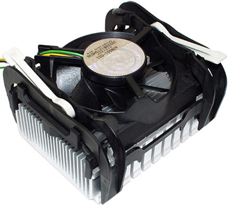

Извините, если вопрос уже поднимался.
А радиаторы от старых процессоров Интел на охлаждение силовых элементов годятся?
Вот такие:
Вентилятор, ясное дело, снимаем.
SONIIR
Посмотри картинки в теме про ПА№3, там половина девайсов на таких радиаторах.
-=AGRESSOR=-
Dr.Law,
Я же выше о них разжевывал и аппарат на них сделанный показывал.
Работают изумительно и материал отличный. Пробовал их варить аргоном, показывает что чистый алюминий.
Dr.Law
Не, я не про это. Сама возможность использования у меня вопросов не вызывает.
Исходный бармалей тоже на них сделан.
Вопрос - влезают ли они в габариты конкретно этого обсуждаемого сварочника?
Я просто не совсем представляю размеры использованных радиаторов.
Dedan
Попробуйте сходить на сайт Фишерэлектроник, там должны быть пдф на все их радиаторы. И для каждого свой график. По аналогии и размерам, можно прикинуть ожидаемые характеристики и для Ваших.
Я выкладывал несколько пдф в барахолке.
fantom-2011
