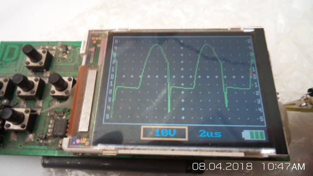

slavyann
мда , транс Е 70 , 15/5 , зазор по чеку в крайних кернах , индуктивность первички 1000 мкГн ; рассеяния 12 мкГн ;
при подаче 20 В на силу от лаб. БП красивые осциллограммы на к-э, а при подаче 300 В через лампу вот такая хрень на к-э нижних ключей, чо ж ему надо то ?
oleg1ma
Цитата(slavyann @ 8.4.2018, 11:01) *
чо ж ему надо то ?
убрать лампу, и картинка наладится
slavyann

наверное рано его включать еще : замерил питание HCPL -ов : по 13,7 В со штатно подключенными нагрузками ; в даташитах пишут 15-30 В , видимо придется новый БП ваять
slavyann
заменил транс в БП - теперь напряжение на питание оптодров 16 с копейками ; выкинул лампу - работает, но заметил какие то прерывания ШИМа на долю секунды при подключенной ОС , может это ограничение заполнения на х.х , х.з,
есть одна непонятка с частотой - на 4 ноге UCшки висит 3,9 К и 5,6 нан ; вроде частота должна быть не более 40 кГц, а мне хамелеон
кажет 79 , да и мультиметр тоже ; и напруга на х.х. 100 В icon_confused.gif:
