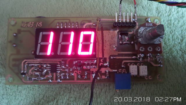

Сегодня включаю-на табло 224 и выключается ШИМ.
lubitel5
Перепрошивал.Нет реакции.Оди раз постоял,показания 222 и начало регулироваться,но от 30 до 222.Выключил,включил-опять 224.В том что проц полурабочий-не вериться.Ведь при включении:нолик,вентилятор,реле,224(раньше уст.ток),включается ШИМ и...ШИМ отключается.Один раз отключается HST,на повторное нажатие кнопки не реагирует;на отключение ХХ реагирует при любом количесте нажатий кнопки.Через три минуты загорается ноль(как-бы сон),на замыкание OUT не реагирует.Может Кто что подскажет,а то не хочется за зря проц менять.

lubitel5
Ну если ключи на+-30В,то,наверное,работать будет.А если на +-20В скорей всего не сегодня.завтра-вылетят.
Пропаял проц-пока заработало.Погоняю-определюсь или не пропай или проц.
lubitel5
Цитата(KT117 @ 26.4.2018, 19:07) *
То есть-отображается значение тока, и даже можно было регулировать? Тогда-смотрите переменный резистор и его цепи до процессора
Ну и вопрос-какой вариант платы? Все переходные отверстия хорошо пропаяли? Однозначно-косяки с монтажем
Нет при значении 224 ток не регулировался,возможно не пропай ножки регулировки.После пропайки проца заработало.Сегодня протестировали на всех режимах-работает.Радиаторы буду искать другие.Эти на ток 110А максимум.

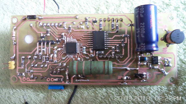

ПО вопросу на Атмеге сварочника от Юрия,но в на основе Толяна ,а вообще по управлению ,уже на выходе прооверки подметил что на фунциклет ofiigling, кто бы по крестьянски объяснил этот гребанный терминг, у меря не зажигается дуга, как было 12 вольт ,так и стоят как вкопанные. я проверил цепи посмотрел обвязку .....ничего...криминала нет! МЕРИЛ НАПРЯЖЕНИЯ НА " OUT" и на 25 ноге процикае так в последнем при точке на индекаторе 12 вольт на ейной 0.84 в, при 60в 4.64в и в последнем случае он варит. Может как в рекомендациях должно быть 2.2 в ,но тогда номинальный ток надо крутить ,чего не стал делать боясь сбить настройки рекомендованные Эрикой, А больше не знаю где копать.... На табло 30А на шунте он кажет 50А ,но шунт не калиброван, от крана или тролейб.не знаю несколько витков ,при вкл. ARKF ток увелич конкретно.Все остальное пашет....Как у вини пуха вроде аппарат пашет а вроде и нет. Может какие шманцы ньюансы есть о которых мы и не подозреваем.Если это регулировка тока на плате а не на морде, тогда покручу,я кстате у кого-то читал на форуме ,но как-бы вскользь, вот это и смущает.Всем большой привет и всяческих благ в этой жизни и главное не падать духом иждать только ХОРОШЕГО. Александр.
KT117
OffIdling-отключение напряжения на выходе и присутствие дежурных 12В. Шим заглушен. Режим используется при работе сваркой во влажных помещениях для смены лектродов-что бы током не било. При касании электродом детали-шим запускается, дуга горит. Так вкратце у Юрия.
Значит-вам нужно смотреть обратную связь с выхода. И проверьте работу оптрона на 23 ноге проца

LUZZER
Ну спасибо Эрике-это как светлый луч в темном царстве все как она пишет,а все же что делать? каким образом включается дуга? я думаю дает команду проц, или как-то не так,да при 12в на выходе так и есть 0.84в на 25ноге даже при кз на выходе короче надо думать,а может кто-нибудь наступал на эти грабельки? всем спасибо зараннее!!!!
KT117
Ну да-команду дает проц.изменяя сигнал на 15 ноге. А следит он за состоянием ног 22, 28 , 26 , 24, 23, и ОС 25 нога.
А вам нужно проверить-как вы Хер запаяли на выводе 0 и 1 . Это если мы говорим про одну и ту же схему. Вашу ведь никто не видел

...на выходе так и есть 0.84в на 25ноге даже при кз на выходе короче надо думать,а может кто-нибудь наступал на эти грабельки? всем спасибо зараннее!!!!
Угу...написала ведь принцип работы - коротим выход, напряжение на входе делителя, а значит и на 25 ноге меги становится практически равно нулю, мега включает ШИМ. Посмотрите внимательно на схему ОС. В режиме "12U" ШИМ заглушен, и на делителе, а значит и на 25 ноге меги будет 0 вольт. Для того, чтобы его сдвинуть вверх, через диод-резюк подается смещение от БП ~14 вольт. Если этого смещения не будет, ШИМ в режиме "12U" не будет глушиться вообще. Именно это смещение обеспечивает ваши 0,84В на 25 ноге. И если нет ошибки в подключении этого смещения, оно ДОЛЖНО становиться равно 0 при КЗ выхода. Только в этом случае запустится ШИМ. Если у Вас этого не происходит - у Вас ошибка в монтаже цепи ОС! Посмотрите на схему внимательно, это же совершенно очевидная вещь. Правильно КТ117 пишет, покажите схему, может в ней ошибка. А может у Вас минус питания источника смещения гальванически не связан с выходом сварочника, в этом случае так и будет, как у Вас происходит. Посмотрите у Юрия по схеме R57, который 47R 2W, куда подключен.
LUZZER
Все верно .ВЫ как всегда правы,большое спасибо за подсказки я нашел причину.а она до банальности проста-на выходе ОС по минусу стоял диод her 208 как я понял для защиты,так он в прямом направлении имеет больше 500 ом,естественно чистой земли в ОС и не было и конечно проц не запускался а чтобы платы не половинить я просто его перемкнул.но вот что интересно пока инвертор не постоял и все не обнулилось функция колом стояла на 12в.Теперь все работает.... Спасибо Эрике КТ117 и остальным за поддержку и внимание.Будем пробовать на металле.
